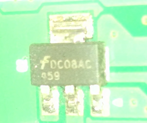

kdo se tu pohybujete v oboru ... absolutně nemůžu najít ... ani logo výrobce nic neříká ... měl by to být regulátor,pouzdro SOT-223 .... díky !
29.02.2016, 13:14 |
z0diaC
foceno mobilem, nic lepšího nebylo po ruce...
29.02.2016, 14:02 |
MAGIC-007
Výrobce by snad měl být FAIRCHILD SEMICONDUCTOR
29.02.2016, 15:16 |
MIRA
Nemohlo by to být tohle: FDT459N MOSFET SOT-223 N-CH 30V
01.03.2016, 06:36 |
z0diaC
Miro díky !
