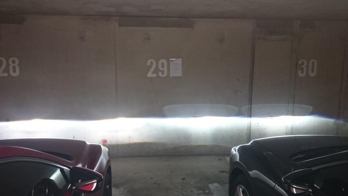

Shr3k Pro porovnání, jak svítí xenony a LED u Mazdy 6 poslední generace:
23.05.2016, 13:45 |

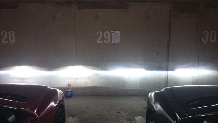

Shr3k A dálkové ... obrázek si uděláte sami - proč má ta červená ostřikovače. V obou případech je zdroj za projektorem.
Skoro by se dalo říct, že ta LEDka je krok zpátky... Přijde mi, že ten xenon svítí víc. To je tak u všech aut? Já osobně jsem s žádným autem s LED světlama ještě nejel, tak mi chybí osobní zkušenost, ale překvapuje mě to - myslel jsem, že to má být víc vychytaný.

Camron: četl jsem ten tvůj zážitek s ledkama a koukal jsi na ty fotky od Shr3ka? Asi ne, že? Nebo máš pocit, že to červené svítí míň?

Fotky Shr3ka se vztahují k Mazdě 6. Já píšu o Galaxy, že tam svítí perfektně (myšleno lépe, než xenony). Tak netuším, proč se ptáš, zda je to tak u všech aut? Možná bude pro tebe lepší se s tím projet. Z fotky se těžko něco hodnotí. Mimochodem, mně teda nepřijde, že by to červené svítilo výrazně lépe. Svítí jinak. Navíc LEDkové světlomety umí věci, o kterým se xenonům může zdát...

Shr3k Pouze tu naznačuji, že ne vždy musí změna vést k lepšímu a někdy může být motivací pouhá úspora nákladů. LED řešení s několika segmenty za projektorem vyjde totiž výrobce mnohem levněji, než nějaké natáčecí bixenony se vším potřebným příslušenstvím.
