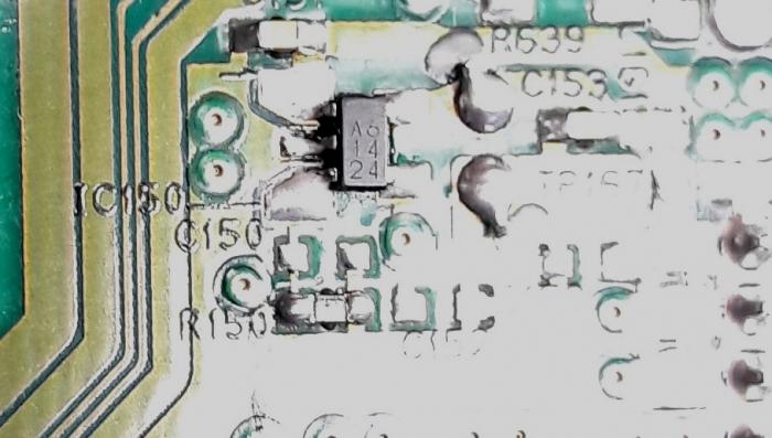

zdarec, nevíte někdo co je to za obvod? strejda google neví. Autorádio kenwood nepustí 5V do USB a tohle pravděpodobně těch 5V pouští

tak už jsem našel po prolízání schémat, mělo by to být BD6538G-TR
