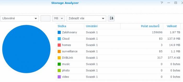

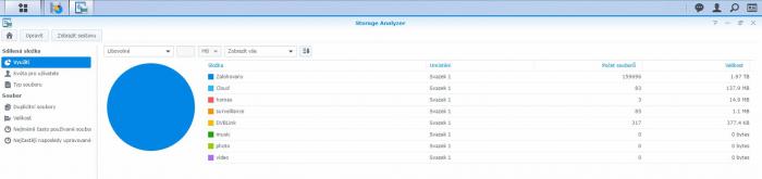

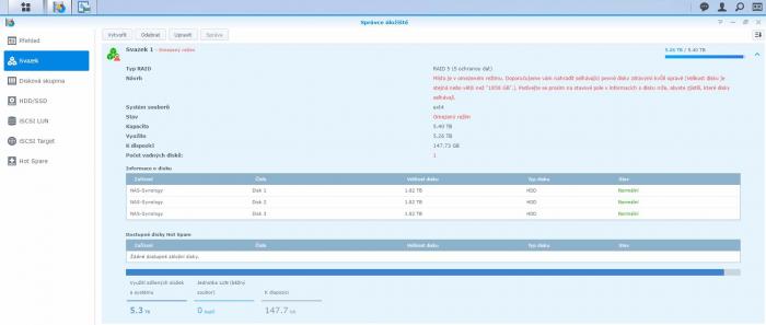

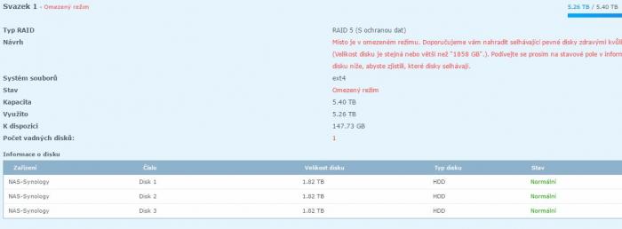

Ale dalsi vec, co me trapi, ze sem z NASky vykopiroval data, ale nasel jsem jen 2,2TB dat a jelikoz RAID pole je tvoreno 4x2TV v RAID 5, cili vysledek je cca 5,8TB, tak je mi divne, proc na NASce mam cca 2,2TB dat a uloziste je plne - viz foto. Nenapada me, kam jeste kouknout, zdali sem nekde nejaka data neopomnel...
prvni foto je foto správce úložistě (svazku), kde chybi 4. disk, proto je v nouzovem rezimu
druhe foto je storage analyser, kde je videt, ze jinde zadna data nejsou...

Zkusil jsem vymazat slozku cca 270GB a skutecne se uvolnilo misto +- 270GB (sem si rikal, zdali nebude problem s veliksoti alokacnich jednotek a nebudou male soubory (fotky) zabirat zbytecne moc mista) - ale to byl spise jen pokus co me napadlo z historie

Tak asi nalezeno, po odinstalovani cloud station s emisto uvolnilo - sem si s tim kdysi hral, ale nijak to dal nevyuzival a asi to sezralo veskere volne misto na disku
o 31.01.2017, 23:03 | ACEMajky
Stejne nechapu, ve storage analyseru bylo u Cloud vypsano 138MB dat, tak proc to sezralo nakonec 3,3TB - nechapu

Jinak udelal sem to tak, ze ted udelam RAID 5 jen ze 3 disku (sachet, ktere jsou OK) a do 4. sachty sem dal obyc SATA disk 80GB (hold ho obetuju) a kdyz i on bude mit vadne bloky, tak ej to jasny a je KO posledni sachta.
