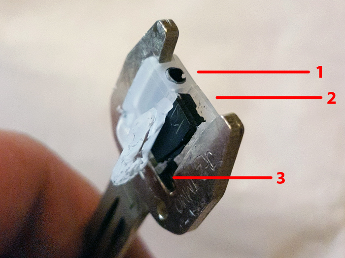

Po neúspěšném pokusu o krádež mého vozu teď řeším problém s chipem. Jde o to, že se musela vyměnit spínačka a tak mám jiný klíč, ale chip potřebuju z původního klíče. Tak sem si řekl, že se do toho pustím sám a chip přehodím. Klíč sem tedy vykuchal a narazil na několik věcí, který mi nejsou jasný, tak prosím o radu.
1. je nějaká trubička - proč a nač? 2. asi ten chip 3. má nějakou funkci ta pacička nebo je tam jenom kvůli uchycení? Tohle jsem kuchal trochu násilně, ale jak moc si musím dávat pozor, abych něco nepoškodil? Díky předem moc za případnou radu.

hledáš toto:
Pravděpodobně ho zničíš při vyndavání.
o 20.03.2017, 19:26 | kiklop32
Teda u VW
o 20.03.2017, 19:33 | CRK | Upraveno: 2017-03-20 19:33:54
to je asi teda ta "trubička"? tak přehodím celej ten středovej plast, ne? A nebo? :)

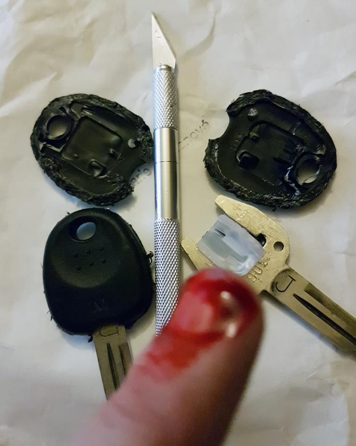

Tak úspěšně přehozeno a stálo to jen trochu krve :)

Jinak ještě pro ostatní kutily, kteří by to chtěli měnit. Stačí rozříznout klíče a prohodit. Jediný problém nastává při sestavení, protože se to tam nechce vejít a tak doporučuju frézkou odebrat trochu materiálu. Klíče jsem potom slepil tmelem Flash Bonder, co jsem měl po ruce...
