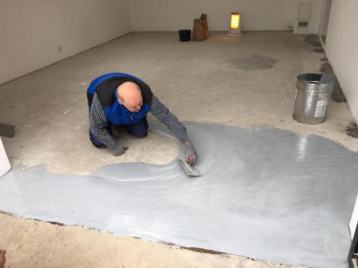

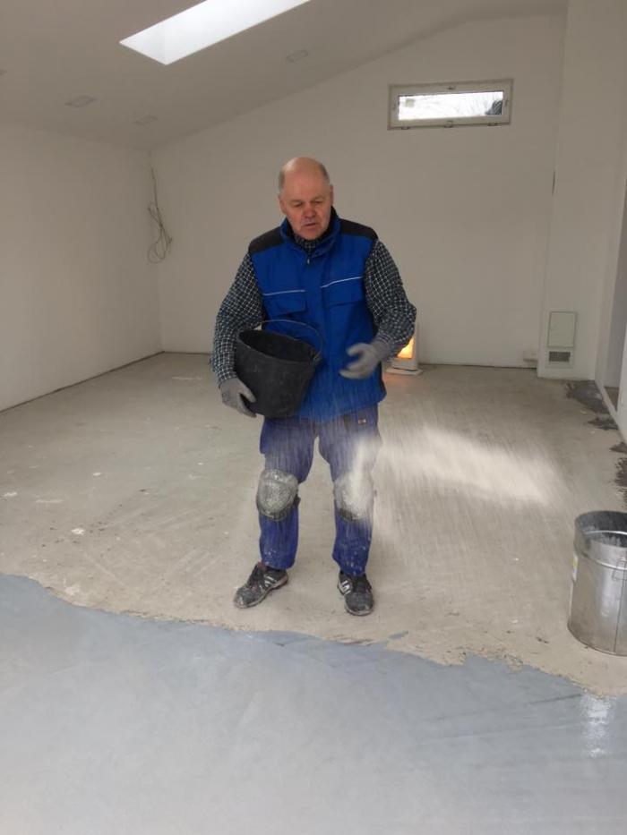

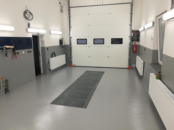

deda Me ta barva vysla asi na 2500kc za 25kg kybl...

Jinak pro představu ten Tikkurila temafloor na 40m2 plus obvod do vyšky 1,5 dva natery vyšel na cca 5000 včetně valečku a ředidla.
