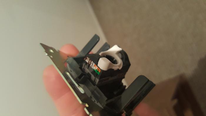

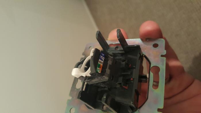

Ahoj, nevíte, jak se tohle zapojuje?
foto k příspěvku  od Losky

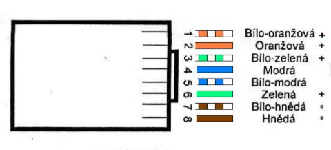

o 26.11.2017, 23:11 | Losky

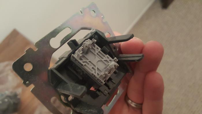

o 26.11.2017, 23:12 | Losky

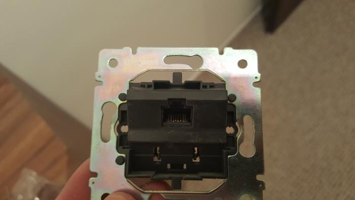

o 26.11.2017, 23:20 | cezetko
otoč tou bílou páčkou, tím to otevřeš. Jestli koukám dle obrázku 3 dobře, tak se ti to povedlo. Ohol UTP a jednotlivé barvičky zasekni do těch nožíků podle schématu barev na tom zadku. Bouchej to podle B provedení. Jestli nemáš buchar, tak si tím musíš pohrát, klidně zamačkat nožem-řezákem, ať jsou kablíky dobře prořezané. Pak tam vrátíš ten zadní kryt a konce zaštípeš špičatýma kleštěma :)
o 26.11.2017, 23:27 | KaZaN | Upraveno: 2017-11-26 23:29:41
Pokud se nepletu tak tohle je jinak, naskladas ty kabliky podle barev typicky na B variantu do toho víčka do drážek... a to víčko pak domačkneš na ten hlavni člen s noži a dotáhneš tou vrtulí, aby se zařízly... Nástroj na tohle nepotřebuješ. Jen pak štípajdama ucvakat ty čouhající chudáčky
o 27.11.2017, 00:22 | cezetko
KaZaN: to sice jo, ale já jsem přesně s tímhle
legrandem bojoval, zejména když již byl použitej.
Nicméně může zkusit, taky záleží, co má za kabel.
Já jsem ve čtvrtek bojoval s ABB, to bylo na rozkopání.
o 27.11.2017, 00:26 | KaZaN
cezetko jasny, ale podle mne kdyz to udela naopak, ze to zamacka do nozu, bude pekna pruda to pak napasovat do tech zlabku v tom deklu ne? No, ale nikdy jsem to opačně nezkoušel :-D možná to dělám naopak já :-D
Některý modely by zasloužil ten kdo je vykoumal strčit do...
o 27.11.2017, 00:28 | cezetko
KaZaN: jojo, tak když to jde, tak určitě nejdřív jen narovnat a nechat zaříznout to víčko, jak jsi psal. Teprve pak až to sraní, co jsem psal já.

o 27.11.2017, 06:26 | Losky
Představoval jsem si to v té zásuvce úplně jinak, tak jsem si půjčil kleště a teď tohle:)
Takže zapojit podle tohoto způsobu.
Díky moc:)

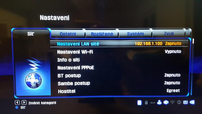

o 08.12.2017, 20:55 | Losky

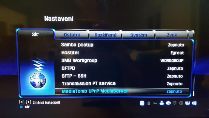

o 08.12.2017, 20:56 | Losky
Funguje už asi 5 let, ale zatím nevím o ničem rozumným
o 08.12.2017, 21:01 | KaZaN
No, tohle vypada jako spravna cesta, samba je povolena, takze bys to mel v siti videt jako Egreat nebo by ses na to mel v nouzi dostat pres \192.168.1.100 . Jeste by tam nekd emelo jit nasatvit user pass pro pristup k tomu.
