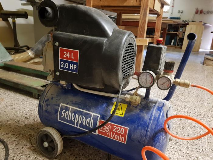

o 22.01.2018, 21:56 | AllInOne | Upraveno: 2018-01-22 21:57:02
O vikendu jsem testoval tento.
25La...zkousel jsem jak to dobre ofukuje a jak casto fouka a pro moje pouziti uplne na klid.
foto k příspěvku  od AllInOne
