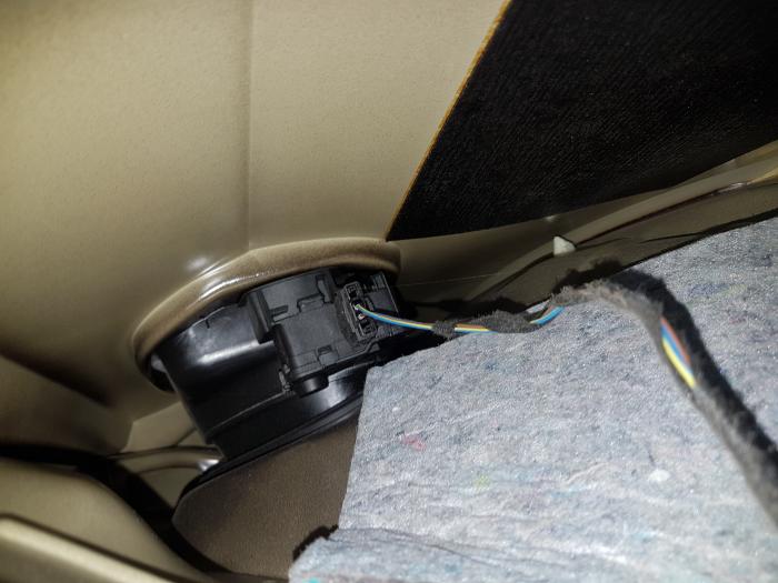

Zdravim,mam problem stim ze mi nejde otevrit vicko nadrze u me octavie III. Da se to nejak otevrit aniz bych nejak ponicil vicko? Sundanej tapec v kufru mam,ale nevim jak pokracovat.

hodně aut má provázek na nouzové otevření, najdi si to v manuálu jestli ho máš v autě, jinak na netu musí něco být

Zkus to zamykat/odemykat a tlacit ruzne na vicko. Me to pak odskocilo. Pak promazat nebo idealne za 700,- vymenit mechanismus.
