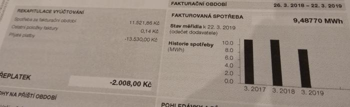

o 28.03.2019, 21:54 | Tuner#2
Naprostý souhlas s tím co tady psal radek.613.
Jinak dneska mě přišlo vyúčtování, letos poprvé s téměř hotovou provětrávanou fasádou. Barák 200m2, plynem natápíme i 120 litrů TUV a ještě na něm vaříme. Myslím, že dokud se rusáci nezblázní, bude pro mě plynový kotel pořád tou nejlepší investicí.
foto k příspěvku  od Tuner#2

To mi prijde jako vynikajici spotreba plynu... My, ikdyz s nim tex prakticky netopime, spotrebujem kolem 6 MWh. S topenim by to byly proste hadam nasibky teti cifry.

Tuner#2: jak často topíš v krbu? Kolik platíš za dřevo, nebo ho máš zdarma?

Tuner#2 - a podařilo se ti i tak získat nějaký výhodnější tarif elektřiny nebo u tebe elektřina dělá malé náklady?

o 29.03.2019, 15:33 | Tuner#2 | Upraveno: 2019-03-29 16:33:19
DaveX: Krb běžel asi 4x na konci září pak většinou cca. květen když vypnu podlahovku a ještě se třeba nárazově ochladí. Přes zimu vůbec, protože jsem línej a nebo jdu dělat do garáže a navíc pokud je natopená podlahovka, tak to i 6kW krb tady velmi rychle přetopí. Topíme na 21,5°C v 1,5m mám čidlo + venkovní ekvitherm.
Mr.Scully: Elektriku platím kolem 12tKč, zálohy mám rovných 1000,-

Sau kdyz se podivas na Tunerovu fotku vyuctovani, tak to ma jeste levnejsi nez ja

Ladic: hmm, takže máš o 25m2 méně a platíš elektriku stejně jako já s plynem :)) Kde je teda ta úspora TČ a kdy teda našetříš těch 150tKč co jsi vyhodil navíc? Myslím, že do té doby Tě ta obrácená lednička lehne a to pravděpodobně několikrát. Pár známých už to po 10ti letech dohnalo.
