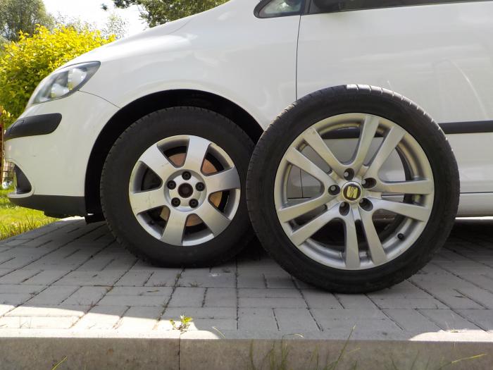

Ahoj po delší době. Koupil jsem ženě golf 5 plus a chtěl jsem z jejího golfa 4 přehodit ráfky na plusko v domění že to je stejný a ouha. Je tam rozteč větší snad o centák. Googluju a všude je rozteč na plusu udávaná 112, ale tady je snad 120. Je možný že to někdo splácal a najebal tam nápravy z transporteru ?? Nebo v čem je háček ?? Díky

Nemá náhodou GIV 5x100?
o 13.07.2020, 13:56 | madmaik
Ano,golf IV ma 5x100 a 5plus ma 5x112
o 13.07.2020, 14:11 | bafis
Jasný, to by vycházelo, myslel jsem že to půjde, když ty auta jsou od sebe jen pár měsíců. Skusím je někde vyměnit. Díky
