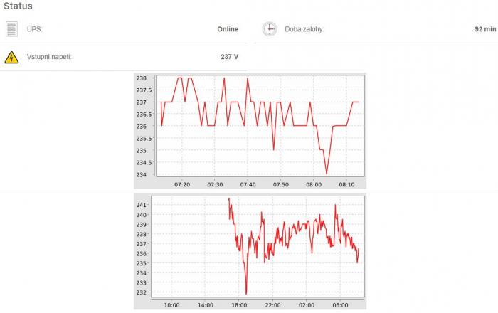

Ve čtvrtek byla plánovaná odstávka el. energie. Všechno v cajku a v pátek se začli dít věci. Dělám dělám a najednou zpráva z UPSky, že jedeme na baterky. Koukám, všechno svítí a tak jsem se jal diagnózy. Zjistil jsem, že měřák v ATS a v UPS měří 253V. Což o to, jak jsem vyčetl, tak v síti může být +/- 10%, nicméně 253V je už celkem dost a jak jsem se doslechl pak v hospodě, tak to dokonce odnesl i jeden PC zdroj souseda.

Řešil tohle téma někdo? Přidávám graf měření od včerejšího večera, pěkně to tam lítá :)

Takže mnou měřené napětí je v normě a ochrana je spíš na přepětí, což mi tak nějak dává smysl. Při poškození spotřebiče nadpětím si ani nedokážu představit validaci důkazního břemena spotřebitelem, žaludek jak kačena a běh na dlouhou trať ...
