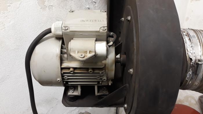

Ahoj. Vlastním leta kotel na uhlí Ekoefekt 24 tř.3 a příslušenstvím je ventilátor k odtahu spalin do komína, který je osazený elektromotorem Siemens viz obr. Občas se stane, že se motor ne a ne roztočit, ale nakonec se vždy rozběhne. Tzn. zřejmě odchází rozběhový kondenzátor. Dneska mi napsali z Ekoefektu, že samotný kondenzátor ani motor neprodávají, že musím koupit celou sestavu ventilátoru. A to mně přijde blbost kupovat. Čekám ještě jen tak pro zajímavost na cenu sestavy. Neuměl by mi někdo poradit, jaký kondenzátor a kde sehnat k tomuhle motoru?
Díky za radu.

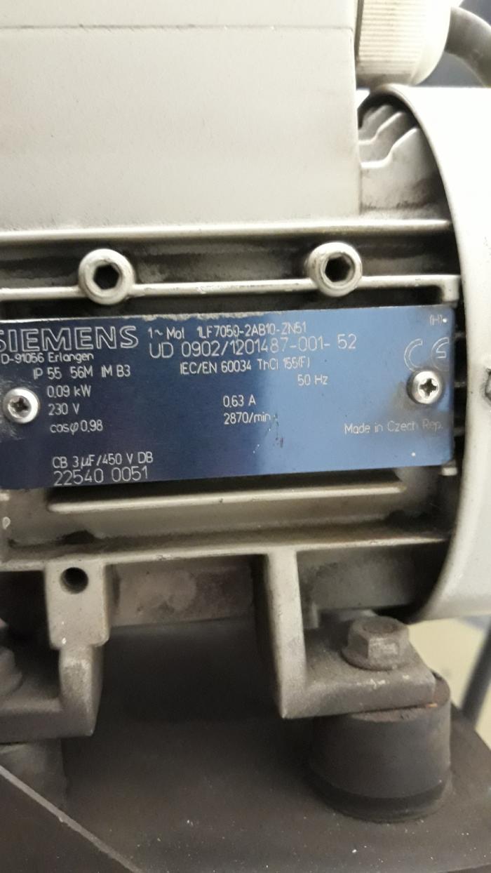

Na štítku vlevo dole - 3uF/450V, příp. vezmi kondík, ukaž ho prodavači v elektru a měl by ti poradit.

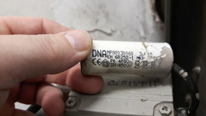

Moc dík za radu.Už se mi ozvali z Ekoefektu a potvrzuji jak píšeš michall. Ještě snad autentické foto údajů z kondíku.

Už mám odtamtud 3ks objednaný. Děkuji za tip.
