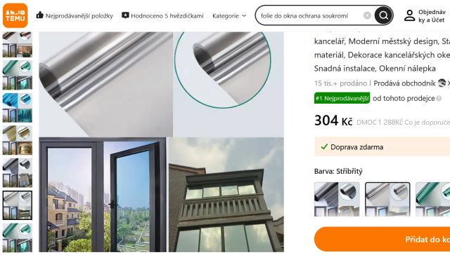

Ahoj po letech.. :-) máte někdo zkušenost z okenníma foliema z Temu? Jde mi o směrovou instalaci (zda zevnitř, nebo zvenku?) Lepení namokro proběhlo naprosto na pohodu, ale až posléze jsem se dočetl, že může dojít v některých případech k nerovnoměrnému prohřátí a následně vlivem pnutí až k popraskání okenních skel...Mám to sice uvnitř zasklené lodžie-tudíž vyloženě slunce napřímo tam nejde (lodžie je cca 170cm hluboká), ale něco tam přece jen nakonec doputuje a nějaký ohřev se tam taky projeví, ale jde mi o to, jestli to nemám radši strhnout a folie nedat z venkovní strany-namísto z interiérové.Každopádně to zcela určitě funguje a teplotu v místnosti to srazí o cca 3-5 stupňů (v létě na plný pecky-pokud tedy vůbec bude..)Máte někdo zkušenost / radu? Předělat, nebo panika není na místě?
