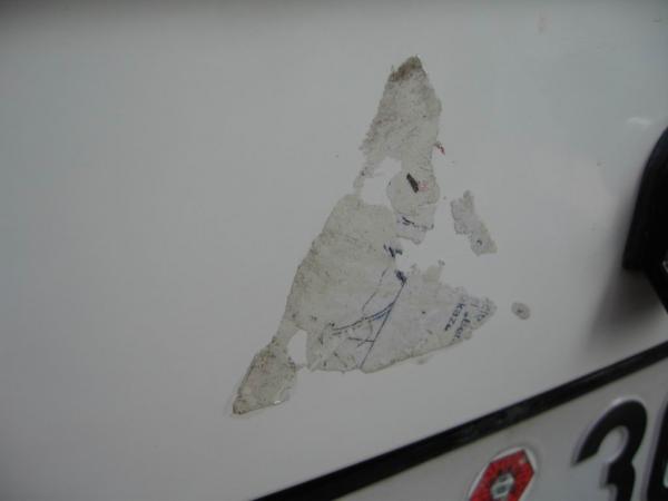

Neporadi nekdo cim by se dalo sundat toto:
Je to zbytek lepidla z nalepky "Z", kdyz to nehtem strhnu, tak to beru i s lakem, redidlo s tim vubec nic neudela :-/
Cim to servat, pokudmozno aby lak zustal? :)
Diky moc za napady

o 11.06.2006, 18:56 | tappaja
technickej benzin, isopropylalkohol, denaturovanej lih... to mi zabralo vzdy
o 11.06.2006, 19:00 | .mycTD
jj benzin, nebo nahrat a spachtlickou. A pak benzin.
jinak jestli vydloubes lak nehtem, tak asi neni nic moc
o 11.06.2006, 19:06 | Luke_288
ja bych to zkusil i nahrat fenem, to mi pomohlo vzdycky spolehlive
o 11.06.2006, 19:08 | Lukasino
tappaja: zkusim, diky
.myTD: asi spatne napsano, nevydloubu lak nehtem, ale kdyz chci nehtem "seskrabnout" tu nalepku, tak ji beru s lakem, nevim jak to popsat :) precijen je to 18let starej lak...
Tohle je strasne divne, na foto to vypada jako klasicky lepidlo, ale tohle proste "nesaje" :) uz jsem sundal hodne nalepek z aut, ale tohle proste vubec nejde, nesundal jsem z toho ani mm2 :-/
Jediny k cemu bych to prirovnal je 18let stary uno, kde byl zbytek nalepky "bezolovnaty benzin", taky mi vubec nicim nesla a kdyz jsem ji skrabal, bral jsem to i s lakem... :o)

Já používám klasickej kontaktol a jdeto super.
o 11.06.2006, 19:39 | .mycTD
kazdop pokud je to origo lak, tak by mel prezit i aceton.
ale napred to zkus radsi nahrat

jinak ja sundaval nalepku, co mi na kufr nalepil dealer v 87. Sla dolu wapkou a lepidlo benzinem.

Nahrat horkovzdusnou pistoli a sundat

WD40 snad
o 11.06.2006, 19:57 | Lukasino
horkovzduskou to lehce jde, ale stejne tam kusy zustavaji a hlavne plocha 20cm okolo je dost horka, bojim se abych tomu laku neublizil :)
zkusim wd40 a kontaktol :)
.mycTD: nevim, tohle je proste neco divneho, sundaval jsem dost nalepek i z tohodle laku a vse v pohode, jen tahle je nejaka zakleta :-/
o 11.06.2006, 20:32 | HIGHTOWER
fénem nahřávat a prstem to jako odrbávat a nebo třeba super je aceton. Namočíš s ním hadr aby byl mokrej a přiložíš to na to lepidlo té samolepky - ten zbytek, a po třeba 5 minutách to začněš tím hadrem žmoulat a postupně to sleze. Takto sem čistil nádrž na motorce od lepidla, co zůstalo z takpadu, bylo ho tam fakt hodně, ale slejzalo to pěkně a lak nepoškodilo.

wd40 a kontaktol nic :o)
horkovzdusky se vazne bojim, aceton zkusim... :)
o 11.06.2006, 20:39 | Mára_VR6
Na tohle je přímo k tomuto učelu takovej specialní lamelovej kotouč od 3M, stojí pár korun, připevní se na vrtačku, 2800ot a máš to dole za minutu, nebo se stav v reklamce a tam ti to za kilo sundaj tímhle taky :-)

lukasino ja myslim ze horkovzduska je mensi zlo nez aceton s tim to umejes urcite ale muze se stat ze i s lakem
o 11.06.2006, 21:20 | Lukasino
Machca: nevim jak aceton, ale redidlo to vydrzelo, nechal jsem to na tom cca 10min a stejne vubec nic :(
Mara: nevis jak se presne ten kotouc jmenuje? Kde se to da koupit? ;)

ja sundaval nalepky ze dveri benzinem a redidlem, ale musim rict ze jsem u toho taky pekne ku*voval!!

zeby Lamelový kotouč 3M :o) FF-SZ -> na hřídeli na čištění a povrchové úpravy
je to ono?

Jerry: jj, je to srani, ale da se, ale tohle proste vubec nicim nejde, redidlo, technicky benzin, WD40, kontaktol :o(
a horkovzduskou to jde dost spatne a zustavaji tam zbytky ktere take nejdou nicim jinym sundat :(
o 11.06.2006, 23:32 | Baldy-DLS
Super taky funguje sprej "cistic brzd" od valvoline

a helemese, dalsi typ :) cistic brzd mam taky doma, sice ne od valvoline ale zkusim :)

no ja mam podobný dotaz...jak sundat zbytky lepidla, ale z palubky! Je to měkkej materiál a bojím se na to cokoliv nalít...ale jen tak to nesundám prostě :-( nevíte o něčem?
o 12.06.2006, 09:37 | Tweety
jo jo, čistič brzd je super, sundavala sem 10 let starou samolepku a úplně v pohodě. Nastříkat, nechat chvilku působit, setřít a pokud to na poprvé nepustí, tak víckrát opakovat.
