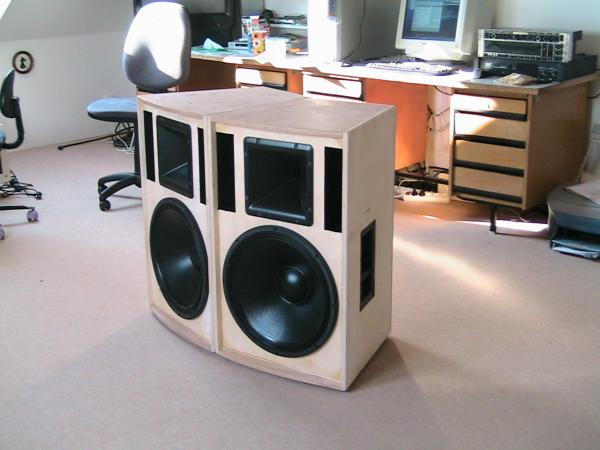

Tak ja Vam neco reknu, do ozvucovani trochu delam, byt jen na okresni urovni, je to moje hobby. Beden uz jsem postavil nekolikero a nemyslim tim nejaka orezavatka, ale bedny, se kterymi se da jiz mluvit o ozvucovani, viz foto dole...
Za 1) nevim, kde jsi splasil, ze pro 15" PA reproduktory je doporuceny objem 200 - 250 litru...podel si to dvema a dostanes optimalni hodnotu pro 95% profi patnactek (rozumeno v BR).
za 2) sam jsem mel v aute profirepra, nejdriv to byla Eminence Delta 12LF [ Link ] a potom BC Speakers 15PS100 [ Link ] , coz uz je velmi slusny basak. Oboji melo precizne odladenou ozvucnici a v mistnosti, resp. venku hralo vyborne. Ovsem V AUTE ani jedna z techto beden nepresvedcila...nedokazu si to vysvetlit, mel jsem k primemu srovnani jeste Focal Access 33A, kteremu by to BCcko melo s prehledem nakopat prdel, ovsem bylo tomu uplne obracene, Focal jej prehral ve vsech smerech. Testovano na zesilovaci 500W, impedance obou repro byla 4 ohmy. Proto jsem si ted na kraval poridil Sonic-12 a ten tlak je neskutecny. Proto muj zaver je, ze profirepra do auta NE.

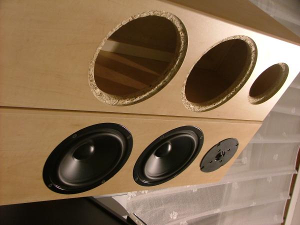

no ja jsem napsal repra pro bezny pouziti, pokud se budu pitvat do highendu, ktery nestavim a tudiz nemuzu rict, ze bych byl nejakej expert, tak kevlar, popr. jina lehka tvrdsena sitovina. Ja bedny stavim docela dlouho na to, abych mohl neco psat :))
Sinclaira znam prave z www.zesilovace.cz ....
jinak moje poslední práce.... :
:D
foto k příspěvku  od Reprák
o 24.10.2006, 19:32 | jdoizo
Repro: Tonsily? :-)

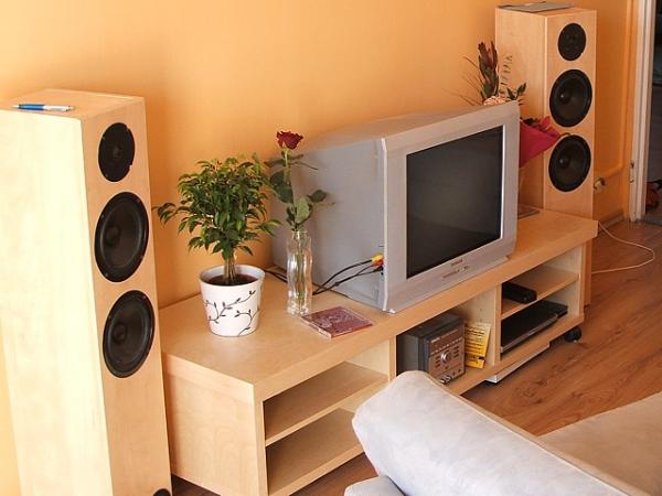

jinak delal jsem hlavne zesilovače, do TW 120,140 jsem daval KD503, zesiloval plosnaky, daval silnejsi buzeni a 300W toroidy, pak to hralo uplne jinak, ale musel se dobre nastavit budici odpor predzesiku, jinak to taky obcas krasne hořelo :))
ale je fakt, že z 2x50W sin se dalo i 2x90 :P
Jinak, takhle vypadaj ty bedny teď ...
je to prava lestena dyha hrušky...
o 24.10.2006, 19:34 | Reprák
ne, uplne novy TVM188/08/8 .. a ARV3604 s novejma membrankama, tvm je jeste vyrabi..
vyhybka 1.2mm CU drat a 400V kondíky, tlumeni uhlikovym molitanem
o 24.10.2006, 19:37 | jdoizo
jj vím už, nové verze jsou s PP membránou, a ARV3604 nejsou vůbec špatný,za ty peníze super , hezká čistá práce , šikulka :-)
o 24.10.2006, 19:39 | Reprák
no bedny delal truhlar, zas takovej machr nejsem, chtel jsem neco peknyho co bude dobre hrat... a taky to dobre hraje, 42-20000 +-3dB! a 90dB /1W/1m ... coz je slusny, jen ted neni poradnej zesik ten jsem prodal, setrim na onkyo...
