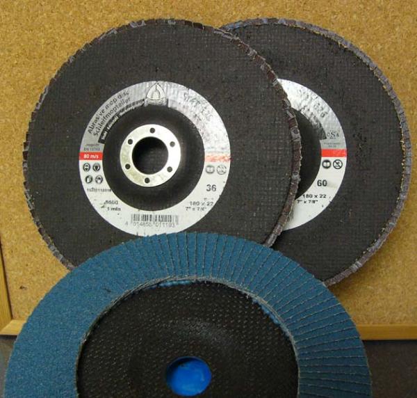

Existuje brusnej kotouč do flexy, se kterym bych mohl brousit MDFku? Nebo se dá použít obyč brusnej na kov?
o 26.03.2007, 21:59 | tappaja
Eee, pouzij lamelovej kotouc, tak 60-80 zrnitost.
o 26.03.2007, 22:02 | kral007 (eXtrem-audio.cz) (M)
pouzivam co pise tapp a v poho

o 27.03.2007, 10:23 | Prochy1551
a ten se dá sehnat kde? to asi nebude do flexy co?
o 27.03.2007, 10:39 | C...arlos
Prochy, rekl bych v kazdym zelezarstvi,ne?
o 27.03.2007, 10:39 | tappaja
Jsou samoze do flexy, delaji se dva druhy, rovnej a uhlovej. Ceny od 30 do 100Kc

o 27.03.2007, 10:41 | C...arlos
Tapp: jj to jsem presne myslel, kupoval jsem je normal v zelezarstvi, nebo urcite v baumaxu i jinde je budou mit...
o 27.03.2007, 14:12 | Prochy1551
Supr, už sem koupil.... tak jdu sochat:))))

o 27.03.2007, 15:43 | Scream
hosi nevim jaky mate zkusenosti, ale me to vyhra neprijde. jsou drahy jak blazen a hned zalepeny nebo se upece. dobry na mximalne jemn dolazeni. nechapu proc nekdo chytrej jeste neudelal pevnej kotouc jako rašpli.
o 27.03.2007, 15:57 | tappaja
Hned zalepeny? Tam makaj otacky, takze je lepsi pouzit hruby kotouce a na MDFku to musi bejt skoro vecny, kdyz tim nebrousis hrebiky.
Daji se poruznu sehnat za ceny kolem 50Kc, coz mi na tu praci co odvedou neprijde nejak kruty.
Na Aukru chodej za 30kc kus
o 27.03.2007, 18:26 | Scream
no pokazdy kdyz sem to kupoval stal cca 70/kus. a ty lamely se pokazdy hned jakoby vylestily.
