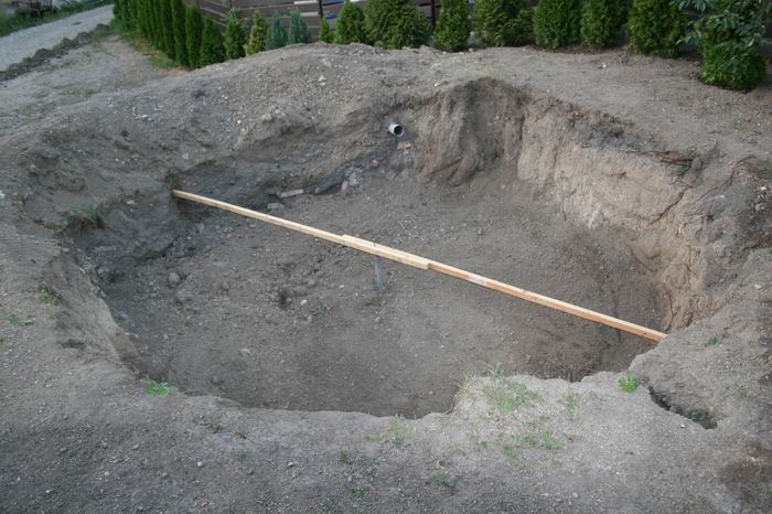

Koupil jsem ted bazen, klasika Orlando 4,67 x 106cm výška, půjde do země, začínám na tom kutat, hlavní je dobře to odizolovat polystyrenem, kolem to pak jen dosypu suchým betonem (písek + cement)
je mi jasný, že ta kartušovka nebude stíhat, ale letos už to s ní vydržím a na příští rok jdu do pískovky to je jasná věc ..
Jinak na PH si vyfasujte kyselinu sýrovou do kanystřiku, někde kde prodávaj baterie, zní to hrozně ale všichni to tak dělaj a vyjde to mnohem levněji než ty sračky z Hornbachu flaška za 500,- :-)
foto k příspěvku  od Crimson

Ozzy: dobrý je přímo na plech hodit nejdřív nopovou folii (takovou tu umělohmotnou bublinkovou folii co se dává kolem podzemních částí domu). Se zásypem opatrně, ať není moc těžký. Mám to utopený jen 30 čísel a můj těžkotonážní švagr ten násyp prošlápl (lehký písek, nahoře na folii kačírek) v době zazimování (v bazénu 1/3 vody) a plech udělal bouli dovnitř, tak jsem musel odhrabávat, dopustit vodu a zase zasypat.
o 19.07.2007, 13:57 | Crimson
dík .. sbírám veškeré info
