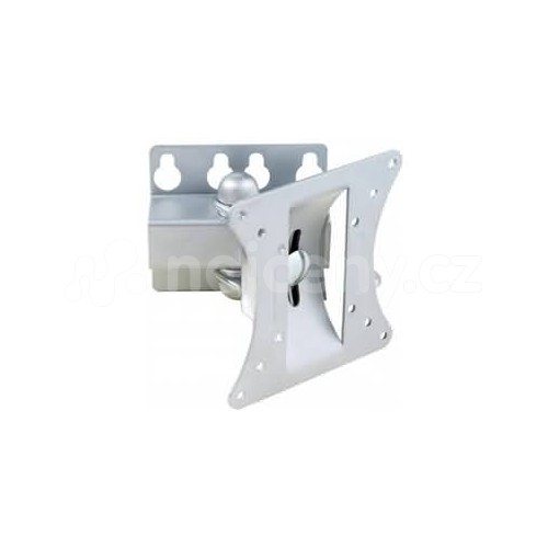

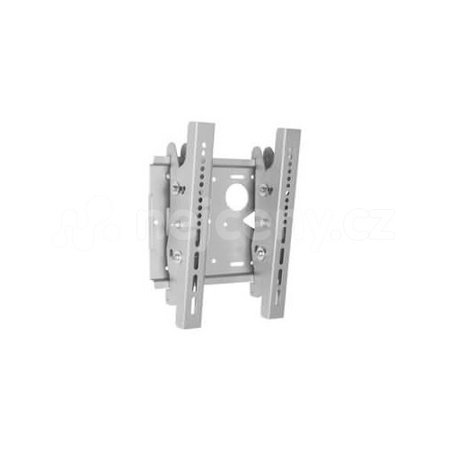

Kupoval někdo či má po ruce nástěnný držák na 106cm plazmy ?
Chci si ho udělat a potřeboval bych nějaké rozměry,
zejména jak daleko to má být od stěny .. zbytek si naměřím
taky nevím jaký šrouby jdou do těch děr VIERY , zda samořezný nebo metrickej závit , a průměr ?
help

Ten co mas na prvnim brazku mi vyrabel kamos, neni na tom nic slozityho, jediny co sme merili byly roztece sroubu na uchyceni. MAm ale LG a srouby byly M6, vzal sem radsi nejaky pevnostni :-) A jinak mi drzi na drzaku jen na dvou sroubech a pohoda. Hlavne to chce dobre pridelat drzak do zdi, ja mel vyhodu panelu a do nej nejaky spesl kotvy.
o 02.08.2007, 13:50 | Crimson
já vezmu jen 2 jekly, přesně jak říkáš, 4 pořádný skoby do zdi, jekly přidělám na plazmu a jako obraz to zavěsím na ty skoby !
to nemůže být nic proti ničemu .. sklápět to fakt nepotřebuju !
účel to splní ..

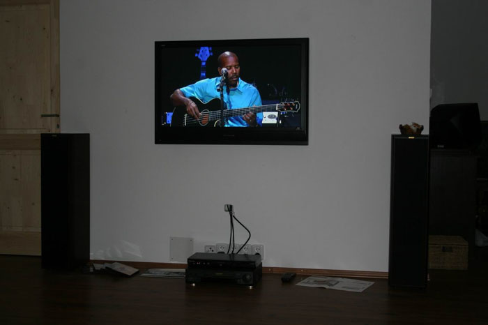

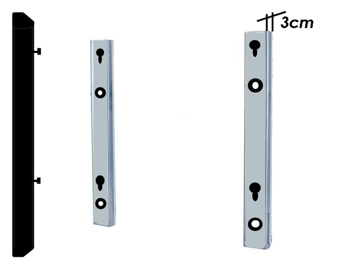

o 15.08.2007, 15:09 | Crimson | Upraveno: 2007-08-15 15:10:37
No a jinak k těm držákům.. ty hrůznosti tady nahoře za 4 - 5tis. jsem zavrhl a použil jsem svoji fantazii,
hlavně jsem chtěl aby to bylo co neblíže zdi, bohužel pod 3cm se nedostanete kvůli Scartům,
takže můj patent je zde: stačí na to 2 obyčejné jekly, 4 pořádné hmožděnky a 3 lidi :-)
je to primitivní a splňuje to účel, prostě jednoduše !!!
(jekl nutno přišroubovat za zadní stěnu, proto vpředu vyfrézován větší otvor)
pak jen protahnout kabely, zastrkat do TV a jednoduše zavěsit ..

o 20.08.2007, 12:02 | Crimson
foto k příspěvku  od Crimson
o 20.08.2007, 12:29 | Tuner#2
Ozzy: Paráda, ještě nejaký stolek na komponenty a na podlahu nějaký kus koberce :o)
o 20.08.2007, 13:43 | Crimson
ten stolek asi nechám udělat na míru, tech komponentů je hafo tak aby to tam přesně páslo vše, přesně mezi ty sloupy atd.
o 20.08.2007, 14:41 | Tuner#2
Ozzy: to je rozumné. Udělej si polohovací police, aby až koupíš za pár let třeba jiný receiver, to šlo popondat.
