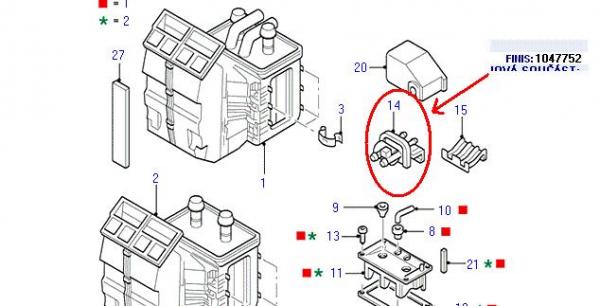

Neví někdo čím by mohlo být u Forda Fiesty r.v. 96 s klimou, že nejde ovládat teplota vzduchu ? A jak sundat plast kolem ovladačů topení ? Díky
o 15.10.2007, 22:28 | Samantus
plast vubec neres, odesel ti ten elektrickej ventil co je v motorovym prostoru pod celnim sklem, presne uprostred na hadicich...... moment hodim foto z katalogu
o 15.10.2007, 22:37 | Samantus
tot je ono

o 16.10.2007, 08:08 | Cossie
Samantus : mockrát dík, ještě bys mi sem mohl hodit kolik to stojí :-), dík.
o 16.10.2007, 08:35 | Hanes
JJ, přesně tak, je to ten veltil, ale ještě minulý rok se v replece nedělal, novej stál neco přez 2000Kč ale cenu nevim přesně, je to už rok.
o 16.10.2007, 11:20 | Barthez
jj je to ono. Tohle hodne hori na kokotaviich,,,,,
o 16.10.2007, 11:23 | .mycTD
jj, urco ten ventil. Mam podezreni, ze kvuli tomu ho tam dali :-)
o 16.10.2007, 14:13 | yethy
Nemusi to byt zrovna ten ventil. Mam tu samou fiestu, jen bez klimy...Nejdriv mi odesel ventil jak pisou kluci,stoji kolem 2000, ja ho nechal previnout v eletronavijarne za cca 300. Pak odeslo i to ovladani co je ve stredovem panelu,to ted nemuzu sehnat.
Takze doporucuju si nejdriv odzkouset co presne odeslo nez to koupit a zjistit,ze to nebylo tim...
Jinak pokud by nekdo vedel o starsim ovladani toho ventilu,budu vdecny za kontakt...;-)
o 17.10.2007, 01:30 | Samantus
ventil 1800
