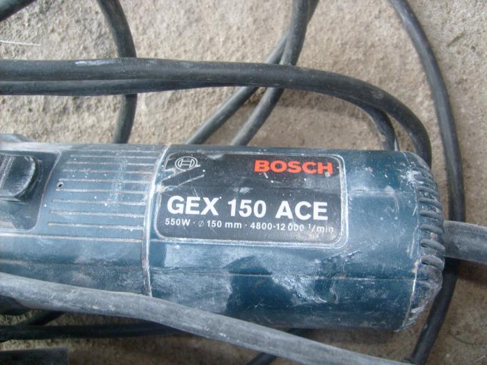

Chci se opútat jako ty kotouce se podle me prodavaji videl jsem ze tady tenkrat na festolku prodaval spirit.Ale kamos se pta jestli prej nestaci jenom seriznout ten starej suchac a dat tam jinej prilepit nevim ja myslim ze to nebude ono popripade kde se to da koupit na netu a kolik to tak stoji spurit tu mel new asi za 750 kc ale to pochybuji ja myslim tak 1500 ze to stat bude co? Je to bruska mozna 8 let stara stala tenkrat 15 000kc jde o to ze tam uz nedrzi kotouce no porad sjizdeji.

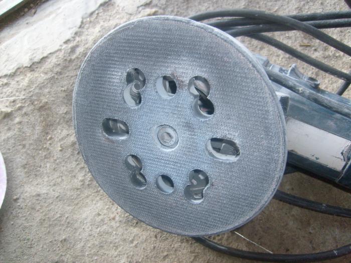

o 07.05.2008, 19:54 | Kesam
ten je uz na odpis

Ty nástavce dostaneš téměř všude, je v nich i výběr, např.
o 08.05.2008, 21:04 | mamut
neni ten odkaz co si dal spis nastavec na flexu
o 08.05.2008, 21:12 | Spirit
ahoj hale mužu ti nabidnout obnovovací sucháč na kotouče od SIA je to kulatej suchej zip přesně na brusky festol ale normálně ti pujde i na todle todle sundáš pomocí horkovzdušky dolů očistíš to ředidlem a nelapíš nové kolečko do kterého si vyřežeš díry na odsávání nebo tu mám na festa je to stejné dyštak se ozvy a něco vymyslíme

jinak jak je psano, tyhle kotouce bezne k mani, stoji kolem 700,- s dani...
