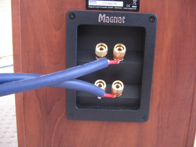

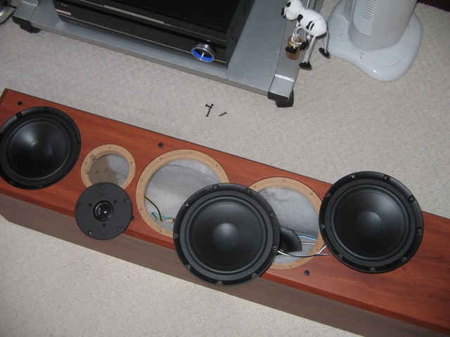

Když jsem přemýšlel, jak se dneska přes den zabavím, při nálezu lepší kondenzátorů Morell a Alpine, bylo rozhodnuto. Ze zvědavosti jsem oddělal zezadu připojovací terminál a překvapení se nekonalo. K bednám 3qmm hadice od Neotechu, uvnitř tkaničky. Takže se šlo tunit. Výměna:
1, kabeláž
2, 2x kondík Morell 4,7mikro (žlutý)
3, 2x kondík Alpine 6.8mikro (menší černý)
4, 2x kondík Alpine 12.0mikro (větší černý)
A takhle to dopadlo:
Nálezový stav:
foto k příspěvku  od Milhauzz

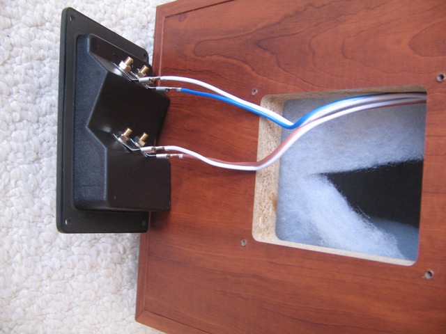

Tyhle tkaničky tam proště neměli co dělat:

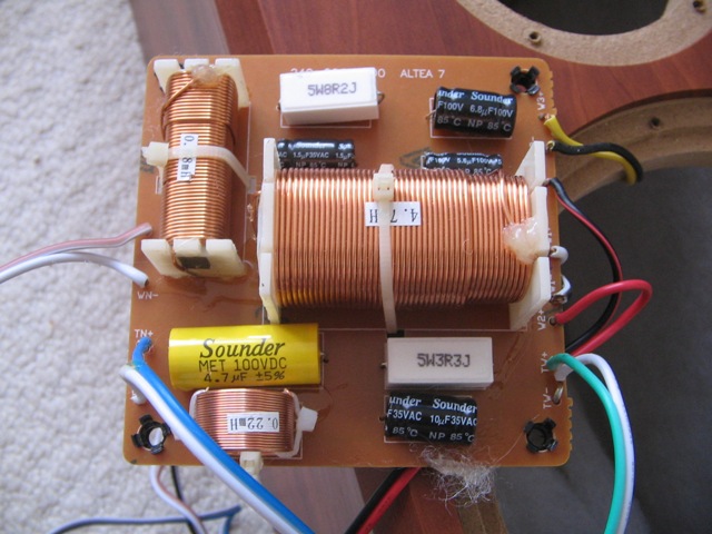

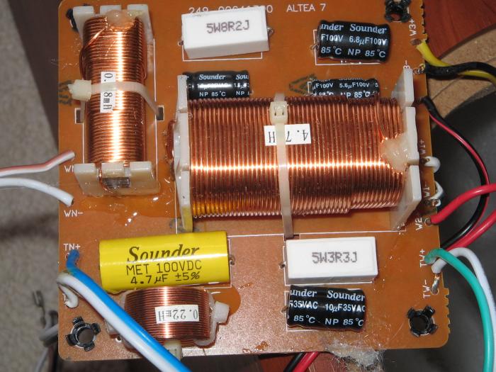

Původní vyhybka. Soundery šli protě pryč:
o 31.05.2008, 20:08 | Milhauzz
Detail původního stavu:

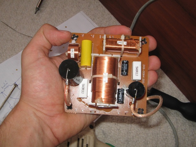

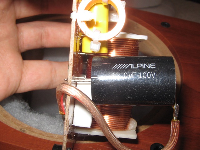

Nové kondíky:
o 31.05.2008, 20:09 | Milhauzz
Trošku větší než lacinej původní bipolár:

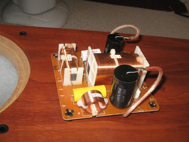

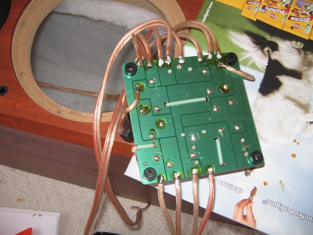

A nakonec překáblování:
A jde to slyšet, hlavně na bicích a hlasu ... TUS je svině :)

vidim dobře ? tlumivka s feritovým jádrem? a co ty biplární kondíky? tys měl vykopat především když už .-)
o 31.05.2008, 22:27 | Milhauzz
Ty další bipoláry jsou pro filtr druhýho řádu, takže nejsou až zase tak extra důležitý. Jasně, chtělo by to pryč, ale jaxi už nezbylo no. Jasný, celá vyhýbka je dělaná hrozně lacině, ale pro dobrej pocit sem je takhle vytunil. Třeba další tuning bude o úplně nový vyhybce, ale co, nemůže být všechno hned, že :)
