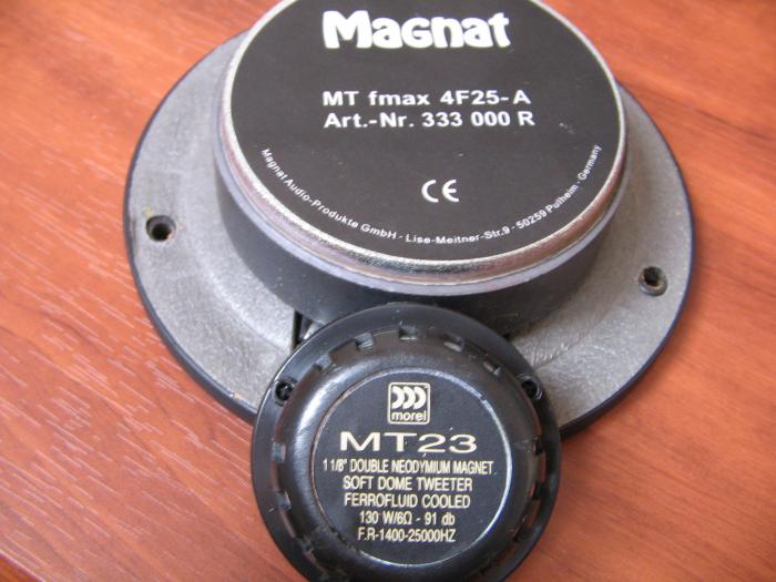

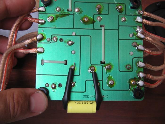

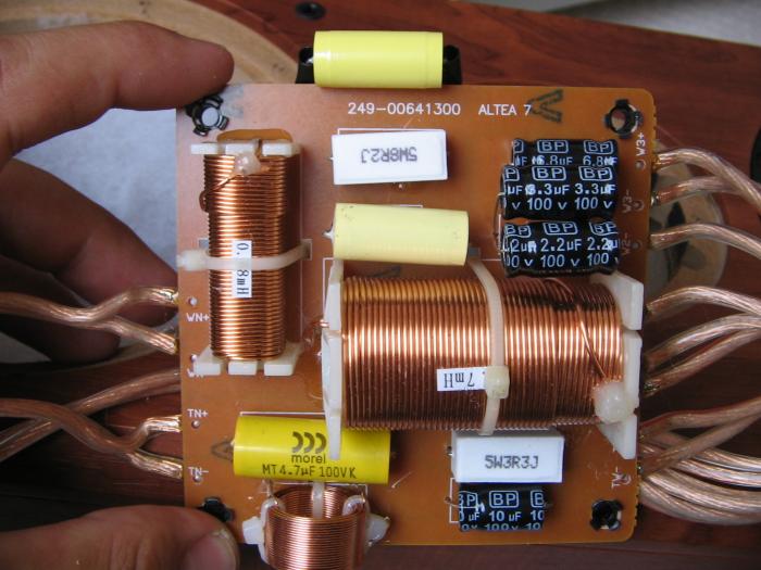

Velice rád tvrdím, že kdo si hraje, nezlobí. Takže při dnešním ranním stávání sem si řekl, proč ne, času dost, materál je, jen něco dokoupit, vymyslet celý upgrade a hurá do toho :)

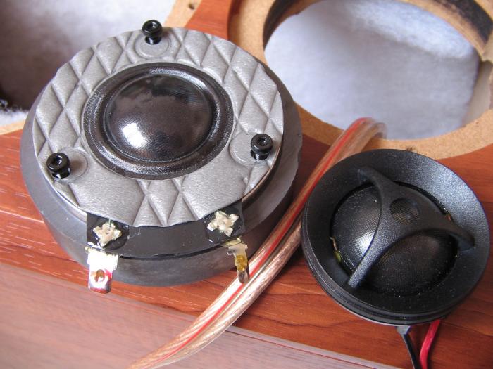

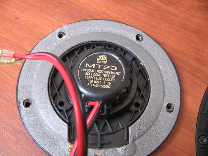

Z Morel Elate mě "zbyly" výšky MT23 (nahrazeno Superemo Picolo). Nu co s něma, přece se nebudou jenom tak válet pod postelí v krabici. Celému upgradu předcházel nákup kondenzátorů - kvůli ómáži bylo nutný vyhýbku malinko předělat. Boužel kondíky jsou takový jaký jsou, nic jinýho sem v okolí Přerova nesehnal, ale co, jde přece o radost, ne o bastlení high-endu, že.
Lepší ale obrazem, kandidáti:
foto k příspěvku  od Milhauzz

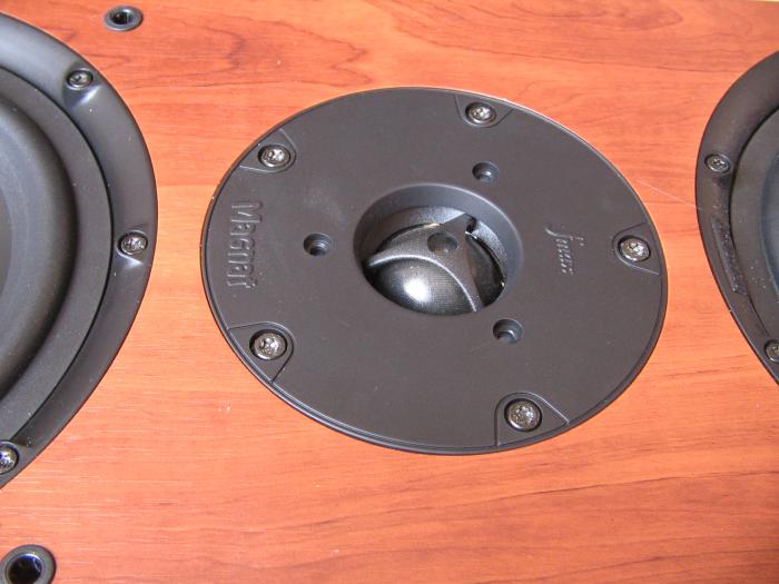

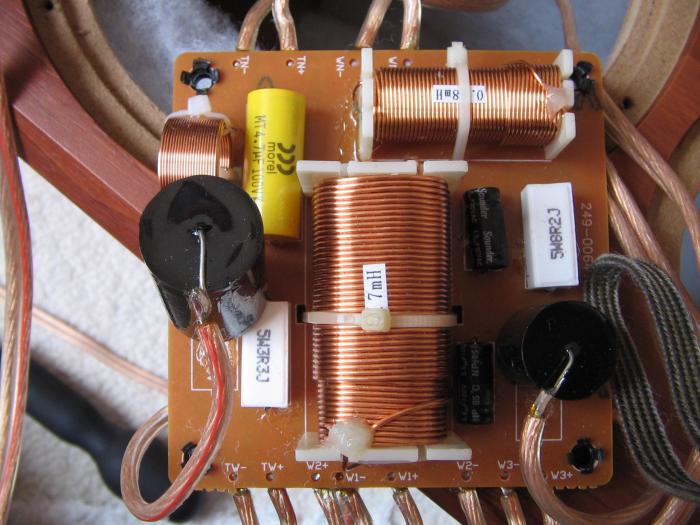

Zezadu, pro info o co jde:

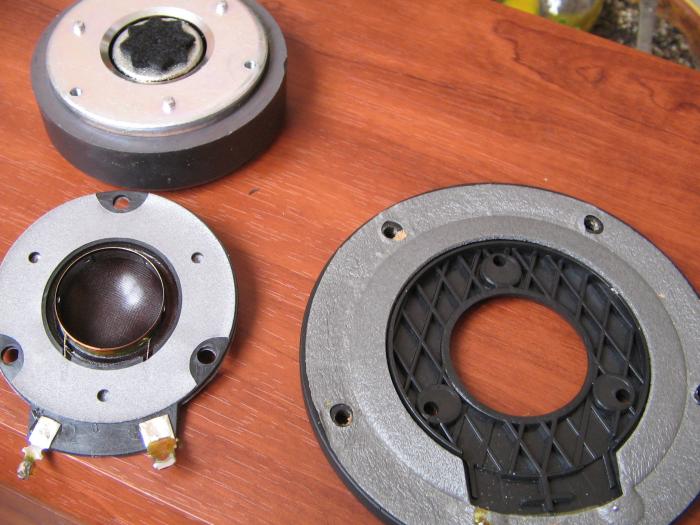

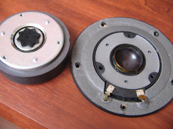

Za dlaší sem potřeboval rozdělat původní výšku, potřeboval sem předek. Prvně aby to nějak vypadalo a druhak, hlavně levně :)
o 26.07.2008, 12:39 | Milhauzz
A je na tři kusy:
o 26.07.2008, 12:40 | Milhauzz
Bude pasovat? Jo jo ... radost ...

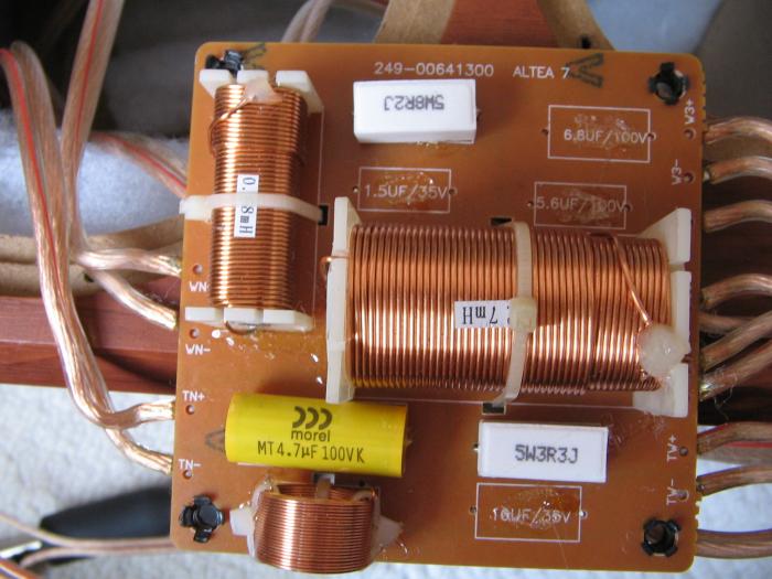

Vyhýbka před tuningem číslo dvě. Původní tuning beden je zde: [ Link ]
Boužel, Alpine kondíky museli pryč, jdou zpět do vyhybek kam patří a pak na prodej.
o 26.07.2008, 12:43 | Milhauzz
Odstrojeno.
o 26.07.2008, 12:44 | Milhauzz
A nastrojeno.
o 26.07.2008, 12:45 | Milhauzz
Jedna mrcha musela jít dozadu, nějak se nevešla na přední stranu. Jde o pralelní zapojení 2x1mikro farad na výsledný 2 mikro farad ... jojo, fantazii se meze nekladou :)

Ještě porovnání výšek před konečnou úvahou "jestil teda jo" ...

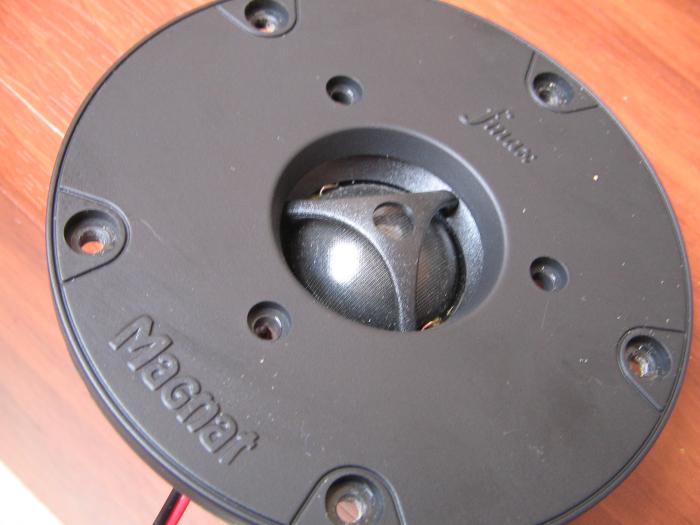

A pak nastala prasárna, ale podle všeho, tavná de krásně odlopnout, takže žádná škoda a návrat možný. Ale i tak sem to neviděl rád.
o 26.07.2008, 12:48 | Milhauzz
A je tam.
o 26.07.2008, 12:49 | Milhauzz
Detail, jak z výroby ...
A tohle jsem si neodpustil :)
o 26.07.2008, 12:50 | Milhauzz
A resumé:
Zvuk se rozjasnil, celý to hraje prostě jinak. Klavír, kytary, bicí, zpěv, trubky ...
Je mi jasný že z lacinejch beden špičku neudělaám, ale když mě to baví. A o to šlo především! :)
