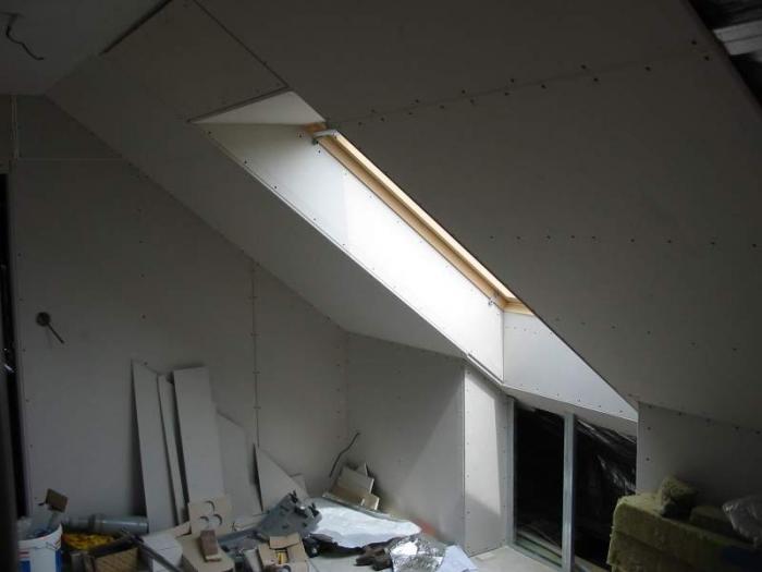

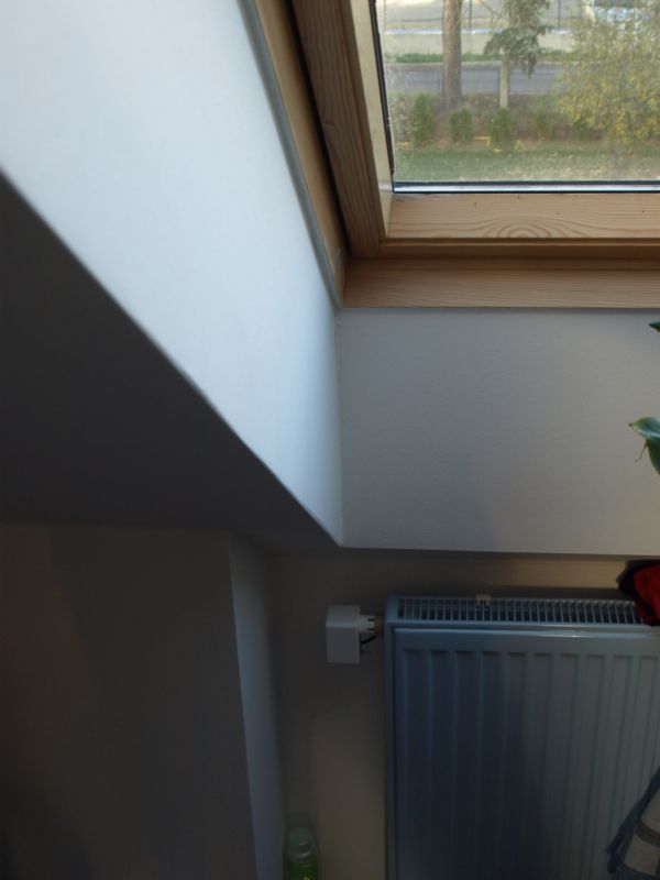

takhle mam resene osteni u sebe v pracovne:
foto k příspěvku  od ACEMajky

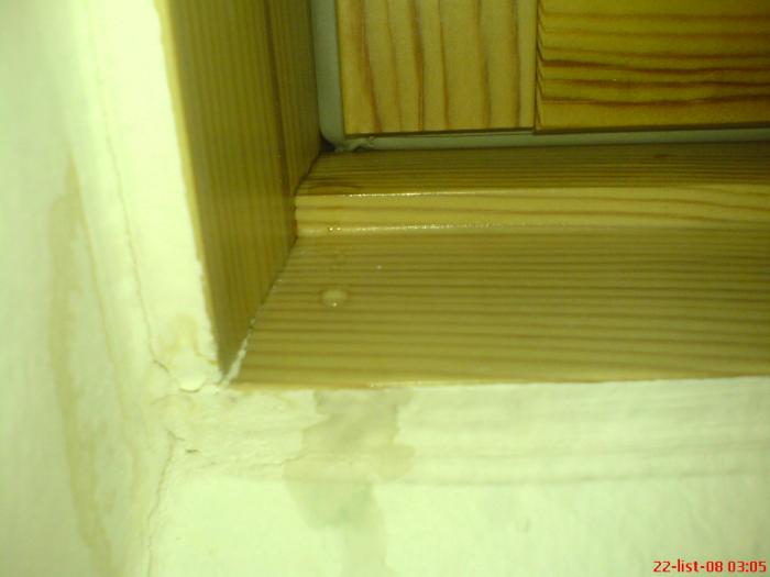

o 20.10.2008, 12:28 | ACEMajky
tady obrazek z koupelny

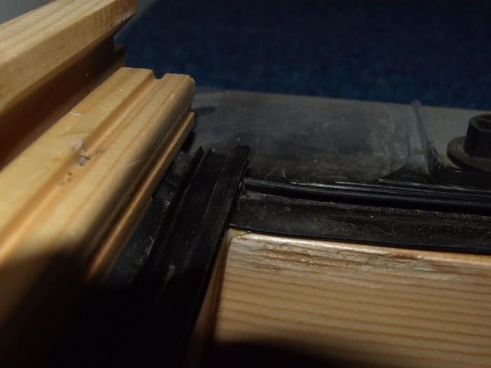

Jinak to co vymysleli u VELUXU, tesneni mezi ramem a kridlem okna, to je fakt des, jak pise Zdeny_1 - jenom kus gumy,a le tam mi to nerosi - aspon sem nepozoroval

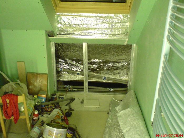

o 20.10.2008, 12:32 | ACEMajky
tady jeste jedna

MazliG - vzdyt je to sikmina, po ktere se teplo sveze a jde na okno - ta fotka odeme z pracovny ukazuje ze sou radiatory moc natlaceny na stene za ni, to uz sem opravil a je nad radiatorem vice mista

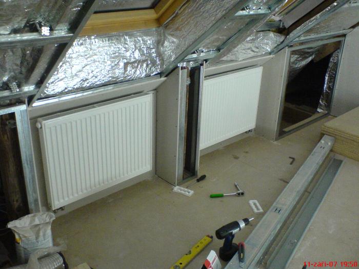

Tady sem nasel jeste nejake foto reseni radiatoru

nezdá se mi jedna věc a to je "utopení" radiátorů v e výklenuku pod okny. Teplý vzduch jde cestou nejmenšího odporu nahoru, ale je stíněn spodní hranou ostění okan, možná proto se ti rosí spodek.Správně by měl být radiátor odsazen od stěny andistanc cca 5cm a hrana ostění okna by měla být přímková svisle dolů.

Zdeny_1 - nejak nerozumim, od okna mi vede osteni kolmo dolu a pak sikmo za radiator, vzduch tedy stoupa pod sikminou az dojde ke kolmemu osteni a tam zacne stoupat vzhuru ke spodnimu okraji ikna - stejne jako kdybych pustil osteni az na zem a na nej pridelal radiator - s tim rozdilem, ze radiator by byl jak rikas asi 5cm od osteni (cili o 5cm dal od spodni strany okna), kdyztak upresni, ja othle delal proto, abych mohl dat stul uplne ke zdi (zatim ot tak nikde nemam) a radiator nebyl pod stolem, nebo nemusel byt stul kus odezdi (od radiatoru) - je to ciste muj vymysl... (patent)
dneska ot doma jeste nafotim detailneji - popripade doplnim maluvkou jak to myslim

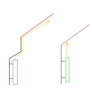

o 20.10.2008, 14:04 | ACEMajky
tady sme to v rychlosti namaloval:
o 20.10.2008, 14:20 | Zdeny_1 | Upraveno: 2008-10-20 14:21:40
Ano, ten obrázek vpravo je správnější. Na tom levém dochází k větší tepltoní ztátě, to zaprvé, a také, za druhé, k jiné cirkulaci.Vzniká tam kapsa opd oknem.
Udělej si jednoduchý pokus, dej si nad radiátor kus plechu nebo radši dřeva (to je izolant) ve stejné šíři, jako je ten zub a změř si teploty nad tím (pomocí IR teploměru).
Je to vlastně ste´jný případ, jako když máš svislé okno a pod ním parapet.Ta spodní část okna se rosí, ačkoliv okolní teplota vzduchu v profilu výšky místnosti, resp. rozdíl teploty na výšce okan, je zanedbatelný.

Zdeny_1 - nesouhlasim s tebou (s tim prirovnanim k parapetu) - kdybych mel okno posazeno niz a zbytek zustal stejny, pak to bude jako precnivajici parapet, tady je jenom zdroj tepla nize, ale teplo se siri podel osteni okna (pod oknem) smerem nahoru - jedine co me napada, ze by teplo jelo pod sikminou a setrvacnosti nejelo nahoru podel osteni, ale slo jeste o kus dal, coz bude podle me zanedbatelne...

Takze sem nakonec kridlo okna vyndal a vysrouboval z nej i sklo, docela me to prekvapilo, dole na konci skla doleha guma a po stranach (v rozich) je prerusena aby mohla vytekat voda, je tam asi 1mm skvira v kazdem rohu a spodek kridla je oblozeny gumou a ta voda ma vytekat na tu gumu a ven - skoda ze se mi zda ze to nefachci
6 oken mam starsich GZL - ty maji po obvodu kridla jen jedno tesneni - fakt des a v koupelne tusim GGL ktere ma dvojite tesneni, jedno sedive a druhe cerne
neco malo sem nafotil
o 20.10.2008, 18:36 | ACEMajky
o 20.10.2008, 18:37 | ACEMajky
Venkovni stena radiatoru je defakto na urovni osteni pod oknem, takze sikmina minimalni

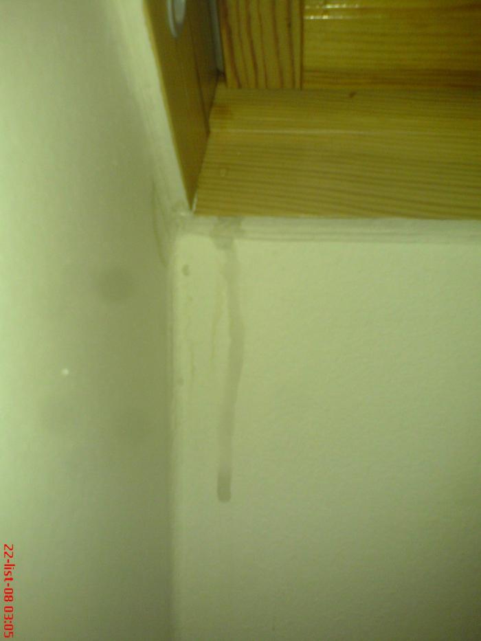

Takze jeste ozivim tema, dnes pres noc klesla teplota na -3 stupne, rano sem obesel okna a opet musim dat Zdeny_1 za pravdu. Voda kondenzuje na tesneni a na spodni strane ramu a zachycuje se ve spodnim drevenem kanalku ramu, bohuzel v tomto miste v rozich jsou spoje dreva, kde pocitam ze za par let bude drevo uplne vyhnile, takze az zasviti slunicko a kapky co tam pres noc natekli uschnou - a drevo trochu vyschne, tak vemu opet bezbarvy lak a rohy poradne natru a cely kanalek take + rohy objedu silikonem, aby nezatekalo do ramu okna... - jenom nevim zdali dat silikon a pak aplikovat lak, nebo obracene (vzdy po zaschnuti)
Jenze takto nevyresim vodu ktera v kanalku bude zustavat, napadlo mo, tento kanalek na 2 mistech provrtat asi 6mm vrtackem a do dirky zasunout nejakou silikonovou hadicku, kterou by voda mohla odtekat smerem ven, aby voda mohla odtekat... - ale nevim, aby to nebylo nakonec naprd, aby dirky na jejim konci nezamrzli
Jak jsem psal, ze voda kondenzovana na vnitrni strane skla muze odtekat kanalkem v gumovem tesneni, tak na otm neco bude a opravdu to funguje - kdyz sem rano otviral okna, tak vetsina oken mela zhruba v mistech kde by voda mela opoustet tesneni rampouchy - takze asi skutecne vyteka, proto me napadlo to same udelat v drevenem ramu... - sice tou dirkou bude jakoby tahnout do bytu, ale myslim, ze je ot minimalni "pruvan" a uzitna hodnota by mohla byt velka
+ zvazuju koupit nejake nalepovaci tesneni a jeste ho pridat k originalnimu tesneni mezi kridlem a ramem

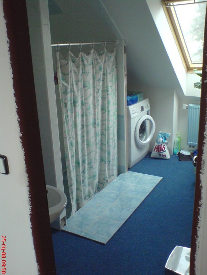

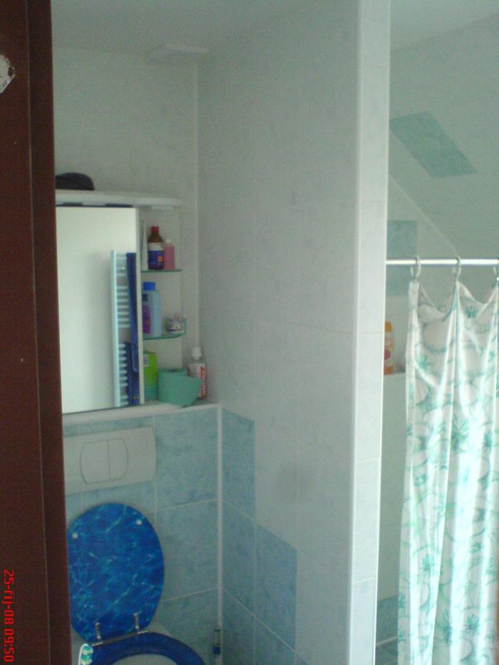

o 25.10.2008, 10:01 | ACEMajky
cippis - jasne to vim, ale koupelna v podkrovi ma asi 3x3m (sprcha + WC) - viz foto mobilem ted narychlo
Topit, je to otazka fakt treba 15-20 min, nez zvednu teplotu z 20 na 25 stupnu (dobre zatepleno a tak)
Okna uz mam asi 5 let (bydlime jeste ani ne rok - stavbu si provadim sam, cili stavba trvala dele, nez od firmy)
Okno nehnije (zatim), ale je drevene a tim padem hrozi ze zacne hnit
Bohuzel spodni koupelna bude mozna na prelomu roku mozna na jare, pak se clovek bude chodit koupet do vany dolu (zena) ja radeji sprchu, osobne kdyz se du sprchovat, poustim vetrak na strope - viz druhe foto a pak nechavam otevrene dvere, problem je, ze roseni je na vsech oknech v byte - cili viz jak pal Zdeny_1 - dole na okne dreveny zlabek, v kterem se drzi voda vysrazena na ramu okna ci na tesneni

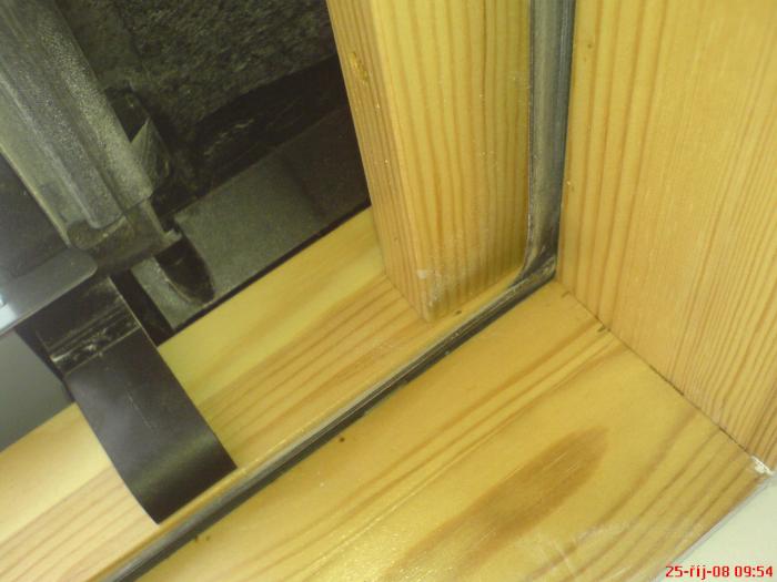

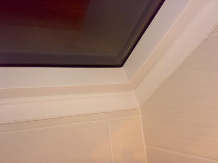

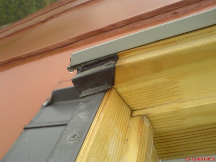

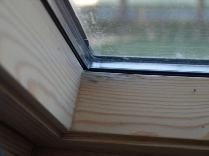

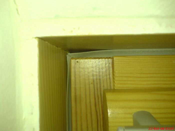

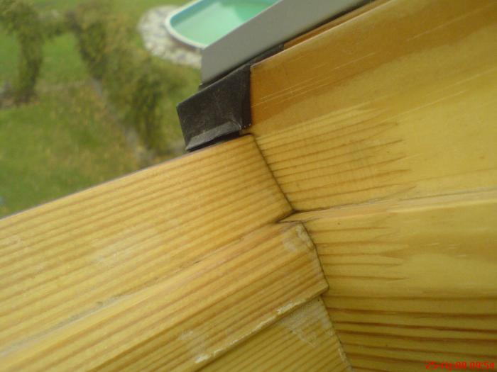

ted sme udelal foto meho okna v pracovne - pres noc u sebe netopim, cili v mistnosti bylo 19 stupnu (ja u sebe v pracovne vlastne vubec netopim, mistnost nepouzivam a kdyz du na PC, vetsinou je vyhrata od slunicka), takze pres noc v ni bylo 19 a venku 2,5 nad nulou
na prvnim foto je videt jedine tesneni mezi ramem okna a kridlem
druhe feto je zlabek kam steka voda z tesneni + ramu okna
treti foto je voda na konci okna (ramu) kde je dalsi potencionalni misto na hniti okna

Neresil bych to, az by za 5 let okna schnili, tak bych koupil nejaky lepsi a nej plastovy, ale problem je jinde, na foto je videt, ze krytina na strese je falcovany plech, cili nejde rozebrat a uz kdyz sem instaloval stresni okna, tak to byl horor (jelikoz krytina je na strese uz asi 20 let), cili dostat oplechovani pod plech byl obcas problem docela na bednu, jak to udelat....
o 25.10.2008, 10:04 | ACEMajky
tech bilych fleku na ramech oken si nevsimejte, to neni od vody, to je jeste od brouseni sadrokartonu prach, ktery zatim nikdo neutrel :)

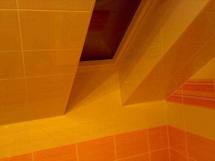

až budu mít chvilu vyfotím ti to moje. Taky mám jednu koupelnu v podkroví. Je tam dřevěný Velux s polyuretanovým rámem dovnitř. Vypadá to jako plastová okono a není. Kondezát co tam případně vznikne steče nebo se utře, ale nemá šanci hlodat dřevo. Snad zítra.
o 25.10.2008, 20:21 | cippis
nedalo mi to , šel jsem ti to cvaknout
foto k příspěvku  od cippis

No jo, tobe to ma kam test - mas dlazdicky, ja sadros, ale je fakt ze bych mohl koupit v lete PU barvu a natrit cele okno a byl by klid....

o 29.10.2008, 14:49 | basstard
ACE: proč máš nad záchodem koupelnovou skříňku se zrcadlem ? to máš záchod místo umyvadla? :-)
o 29.10.2008, 14:51 | ACEMajky
nee, ta pride dolu do koupelny a zatim se doma jenom valela, tak sem ji tam dal, nez udelam spodni koupelnu

Plech, lepenka, bedneni, mezera 2-4cm (jak kde), difuzni folie kontaktni, 20cm zatepleni, parozabrana, sadros
Ono to mozna neni orezle proto, ze pod strechou tech 25 let byla jen nezateplena puda, kde byla teplota zhruba jako venku, jelikoz nad podzednici byl pruduch zhruba 15-20cm :)
o 30.10.2008, 18:31 | Scream
tak ted si na to natrefil, myslim, ze to bude presne tim.
o 31.10.2008, 07:06 | ACEMajky
zase parozabrana by zadnou vlhkost nahoru pod plech pustiti nemela, tak odhaduji ze situace by mela byt +- stejna i dal :)
o 31.10.2008, 15:49 | Scream
no ja ti nevim, nejsem erudovanej odbornik prez parozabrany, ale mam ten pocit, ze princip klasicky stresni folie spociva v tom, ze kondens, kterej na folii odkapne nesmi dovnitr, ale pary a vzduch musi prave zevnitr propustit ven ne?
o 31.10.2008, 15:51 | Scream
Folii je ale mraky druhu. Klasicka co se ale pouziva musi vetrat
o 02.11.2008, 10:36 | ACEMajky
scream - jj, jak pises, kapka dovnitr nee a vlhko ven joo :) (pak jsou kontaktni a bezkontaktni, ...)
o 02.11.2008, 20:28 | DaveF
je to přesně naopak, parozábrana nesmí pustit vlhkost z interiéru do střešní konstrukce, kde by kondenzovala a zbytek si domyslete sami :-)
vlhkost se bohužel musí z interiéru odvést jinudy
o 02.11.2008, 21:43 | Scream
o 02.11.2008, 22:23 | DaveF
ta druhá folie pod taškama takhle funguje :-) odvede vlhko z izolace a nepustí zpátky, v nejhorším případě musí být odvětraná z obou stran, v tom lepším případě je kontaktní tj. izolace se jí může dotýkat,a zvenku je ta odvětrávaná mezera

o 22.11.2008, 03:14 | ACEMajky
Jeste aktualizuji tema, treba to nekomu take pomuze a nebo mi date jeste nejakou radu k tomu co sem vypatral
Takze jelikoz mi voda v rozich oken obcas stale steka, tak sem to vice sledoval a je to problem jak psal tusim Zdeny_1 v tesneni, nyni mam kapku a stekajici curek (zhruba z 1-3 kapek) v koupelne, kde se nikdo nesprchoval, takze prirozena vlhkost z bytu, jde o to, ez okno v koupene je s dvojitym tesnenim, ktere v rozich netesni, takze po otevreni okna je pant a oplechovani nad pantem cele orosene a na tesneni se asi srazi voda a steka po nem smerem dolu, kde by mela asi koncit ve zlabku okna, jenze jak tesneni dole netesni, tak skapne na ram okna a steka po osteni dolu
Prvni foto - netesnost leveho (praveho) horniho rohu (podotykam, ze nad timto tesnenim je jeste cerne o kus vys)
o 22.11.2008, 03:15 | ACEMajky
Netesnost levy (pravy) dolni roh
Potekla stena

Napada me reseni, ktere chci udelat na vsech oknech, ze koupim tesneni do oken/dveri ktere se bezne prodava a v rezu ma tvar pismene D, ktere nalepim na ram okna, ci kridlo okna a po dovreni by se melo vytvarovat podle mezery mezi ramem okna a kridlem okna a tim toto misto poradne utesnit a odstranit tak nedokonalost originalniho tesneni, co vy na to?
o 22.11.2008, 03:20 | ACEMajky
Zde foto tesneni, tere chci koupit - to D
