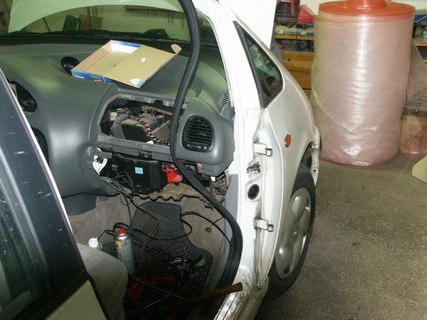

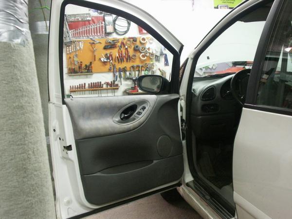

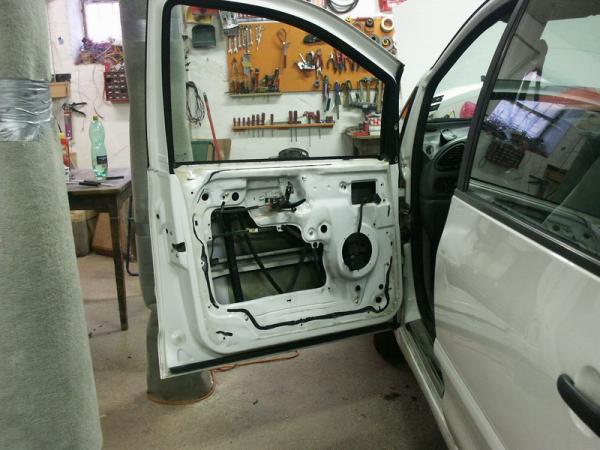

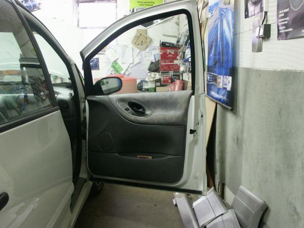

Auto na SC jsem koupil Ford Galaxy.Záměrně je použito velké auto a myslíme, že to
je lepší než malé auto.Auto je také zaměrně bílé.To jen pokud by se nekdo ptal,
proč to a proč ono. :c)))
Zatím se dělalo na tomto:

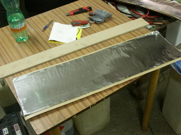

- odstrojeny přední dveře, demontovány z auta a rozebrání pravé části palubní desky
- kompletní očištění a odmaštění dveří před vytlumením

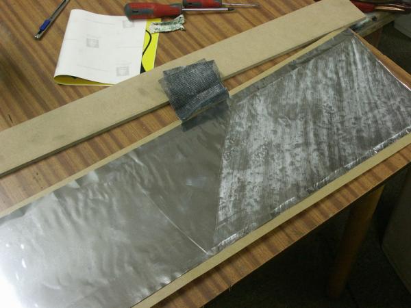

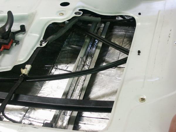

- zdrsnění vrchní hliníkové strany tlumení z důvodu následného vymazaní antivibrační pastou Brax

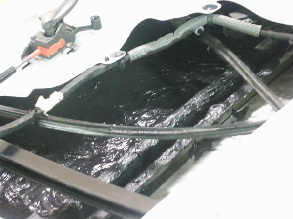

- vytlumení předních dveří tlumícími pláty a antivibracni pastou, byla pouzita pasta Brax a na každé dveře padlo skoro 5kg Braxu
viz pár fotek, které přikladám ... tedy přiložím bo teď musím nutně ven

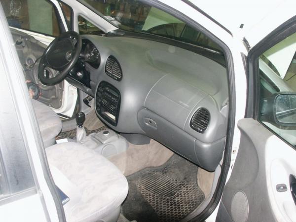

a dnes hotove dalsi veci:
- lamino kryty der ve dverich
- lamino zakladni tvary ozvucnice pro SW
- rozebrany prahy at vime kudy jak kabelaz
pokracujeme zitra :-)
