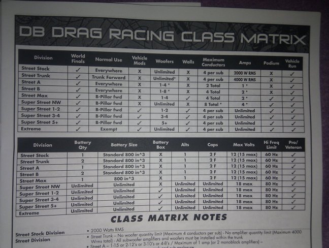

Caute neporadil by mi někdo kde najdu aktuální pravidla, mám sub 2x12 a jeden zesilovač monoblok a zajímalo by mě jestli budu v Acku nebo případně v jiný kategorii a jestli mozu mít dvě baterky . Jinak bednu mám pod okna. Dík za rady.
o 08.12.2013, 12:17 | giuseppe
aktuální pravidla na www.termpro.com
link:
o 08.12.2013, 12:29 | giuseppe
foto k příspěvku  od giuseppe
o 08.12.2013, 12:33 | giuseppe

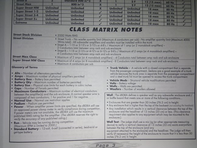

o 02.05.2014, 09:23 | felda16
mam otazku ku kategorii STOCK napr.2k
- v pravidlach sa pise: When amplifier power limits are specified, the dBDRA will use an approved power clamp meter to verify compliance during competition. If power meters are not available, the dBDRA will use the maximum published RMS rating for the amplifier
- co ak spravne prekladam znamena ze zosik musi splnat kategoriu aj podla manualu a meranie vykona sa pouzije len na kontrolu ci ten vykon sedi??
- alebo mozem pouzit napr aj monoblok co ma v manuali kludne aj 5kw ale zmerany vykon pocas merania bude do 2kw???
o 04.05.2014, 00:45 | Rocco.
Můžeš mít v papírech co chceš, třeba 10 Kw, ale lézt ti z toho může max to, co udává kategorie.
Při každém měření se měří výkon klešťákem.
