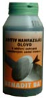

o 13.10.2005, 10:08 | EFCA
uz sem si vzpomela: jmenuje se to Benadit:
Benadit BA je samosměsná přísada do bezolovnatého benzinu, nahrazující v benzinu olovo. Je určen pro starší typy motorů, které vyžadují benzin s obsahem olova. Benadit obsahuje komponenty snižující obsah škodlivých výfukových plynů, udržuje čistotu palivového systému a chrání ventilové sedla a celý palivový systém proti korozi.
