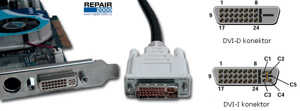

OK budu shánět kartu, která podporuje současně AGP 8X a 4X, ještě prosim vás, pokud mam na monitoru vstup pro DVI-D kabel, dám tam normální DVI kabel, nebo se v něčem liší? A jak se liší DVI-I?

Mám spadeno na tuhle kartu:
o 18.09.2005, 12:34 | Cormi
foto k příspěvku  od Cormi
o 18.09.2005, 12:39 | noname | editace
Takže, pokud máš analogovej monitor a na kartě je dvi-d tak ho nepřipojíš, jedinej rozdíl mezi kabelama je, že u DVI-D je přenos jenom digitální u DVI-I je i analogovej viz tvuj obrázek piny C1-5 pro analog. signál.. Dál, ten Radeon ti tam pujde na 100% (odzkoušeno i na AGP 2x), ale jestli můžu doporučit tak za 1700,- bych spíš koupil Radeona 9550 nebo ti můžu dát svýho, budu kupovat novou VGA.

já mam SONY LCD a mam ho ted propojenej přes analog. Bohužel DVI-D kabel co byl u monitoru jsem ztratil, tak budu muset koupit novej, vezmu stíněnej DVI-D, ale dotaz zní - pokud mam na kartě DVI-I - pude tam DVI-D? Zřejmě pude, jenom ty čtyři analogový piny nebudou propojený.
o 18.09.2005, 12:46 | ArF
Daryl: dík, už sem to vyřešil, někdo mi tu zvýšil zabezpečení u cookies
Cormi: jj půjde.
o 18.09.2005, 13:10 | Magic
Rozdíl máš v tom, že na DVI-I můžeš přes redukci připojit analogový vstup třeba klasickej monitor. a přes DVI-D jen LCD se vstupem DVI, a rozhodně raději ATI 9550 než 9250. ps omlouvám se pořádně jsem si nepřečetl příspěvek od Arf
