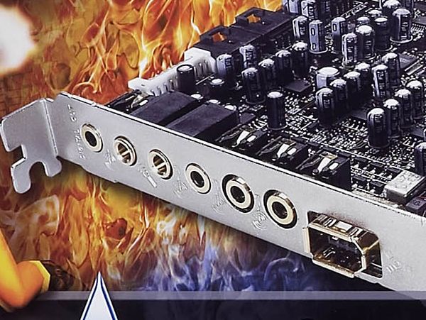

Ještě je tu jedna věc, kterou potřebuju pořešit. Jedná se o to, jak propojim zvukovku SB Audigy 2 ZS s řídící jednotkou reprosoustavy Logitech Z-5500 Digital. Zvukovka disponuje výstupem "DIGITAL OUT".
Údaje výrobce o tomto výstupu u zvukovky:
"Digitální Out pro 5.1 podporu (6-kanálový SPDIF výstup pro digitální reproduktory Creative)"
Údaj výrobce u reprosoustavy, pro kterou je tento výstup určen:
"1 x digitální SPDIF (RCA)"
Jedná se tedy o RCA digitální výstup a to je klasický koaxiální digitální kabel?
Ta řídící jednotka od Logitechu má jak optický tak koaxiální digitální vstup. Ještě má nějakej přímej vstup "Direct IN", ale o tom nemám info :o(
Jak to vidíte? Mockrát díky
Na obrázku je ten digitální vstup úplně vlevo - vypadá jako klasika jeden cinch

Čéče, to nebude cinčovej konektor. Podle dema co mám kté zvukofce, tak to ukazuje nejakej "minijack", kterej je pak na druhým konci drátu připojenej k DIN konektoru(maj digi repra). Takže asi nějakej Creative atip, ale snad je přibalenej ke kartě. Já ho tam neměl, páč sem koupil bulk balení.

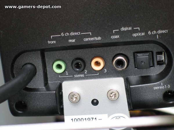

mike: a přes kterej vstup myslíš, že bych to moh propojit? Ta řídící jednotka má tyhle vstupy
Source inputs:
- Digital optical for DVD or CD players, PlayStation®2, Xbox®**
- Digital coaxial for DVD or CD players or PC sound cards (requires coaxial cable, sold separately)
- 6 channel direct (3 stereo-mini connectors) for 2, 4, or 6 channel PC sound cards OR
- 6 channel direct (3 stereo-mini connectors) for 3 stereo analog mini audio sources, like CD and DVD players, Playstation 2, Xbox, or 2 channel PC sound cards (some devices may require stereo mini to dual RCA adapter, sold separately)
- Analog stereo-mini (on side panel of control center) for portable CD, MP3,or MiniDisc® players

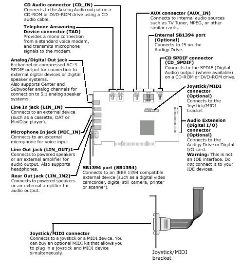

Výstupy SB Audigy:
Zvukové výstupy:
Analogový nebo digitální výstup se zdířkou typu minijack 3,5 mm (4 póly) na zadním panelu
- analogový výstup: centrální a basový kanál
- digitální výstup: přední, zadní, centrální a basový digitální výstup SPDIF
Dva linkové analogový výstupy prostřednictvím stereofonních jacků na zadní straně desky, linkové výstupy 1 a 2 pro přední a zadní soustavy
Možnost zapojení stereofonních sluchátek (32 Ohmů) do zdířky pro přední reproduktory

Vstupy u Logitechu. Podle mě by to mělo fungovat přes ten koaxiální digitální RCA

Ten výstup na kartě je monofonní jack nevim jestli 3.5 nebo 2.5, ale je to jack. Stačí ti na to normální cinchový kabely pokud možno dobře stíněný. Kdybys ho vyráběl, tak špička jacku je vedoucí drát a ten konec za špičkou je zem, tak zapojíč cinch (to jenom kdybys ten kabl vyráběl). Propojení - strčíš jack do zvukovky a do repráků na druhym konci cinch. V balení budeš mít redukci

staci normalni kabel Stereo 3,5 Jack na 2x cinch, do Logitechu zapichnes levej - bilej cinch
o 18.09.2005, 18:13 | ArF
JEF má pravdu, omlouvám se neni mono je stereo, buď maká jako digital out nebo jako dvojice centru se subem...

Tohle chápu, ale je nějaká možnost ty Logitechy propojit s Audigy digitálně? Nebo lze digitálně jenom s reprákama od Creative?
o 18.09.2005, 18:56 | JEF
Jestli ti staci z her Stereo a z filmu 5.1, tak to digitalne propojis tak jak sem napsal.
Kdybys chtel 5.1 i z her tak potom leda repraky od Creative. Nebo jinou zvukovku...
