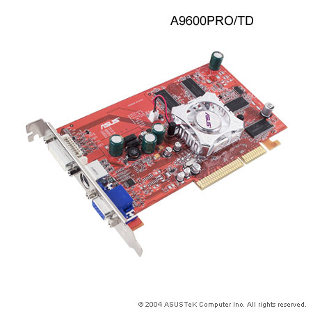

1. dotaz: Jaký je rozdíl v DVI-D kabelu (pro připojení LCD monitoru) - v provedení Single Link interconnect a Double Link interconnect?
2. karty s jádrem Radeon 9600 jsou o hodně lepší než Radeon 5500 a 5250?
Došel jsem ke koupi týhle karty ASUS s jádrem ATI Radeon 9600 PRO, ale někde uvádí, že má 128MB paměť, jinde zase uvádí 256MB, tak nevím co si mám vybrat. Každopádně to ale bude dobrá volba. Je dělaná pro AGP 8X, současně ale podporuje ještě 4X, takže je u ní zaručena 100% kompatibilita a za cenu ca. 2500,- už je to určitě výborná karta.
Má cenu uvažovat o alternativách od Excalibur a Sapphire nebo mam vzít jednoznačně ASUS?
3. v čem se liší karty SB Audigy a SB Audigy 2 ZS, když pominu lepší odstup signál/šum a značný cenový rozdíl? Jde mi vyloženě o porovnání při používání MP3 (přehrávání a občasné dekódování z audio CD) a reprosystému 2.1 (2 satelity + sw). Nakonec jsem se rozhodl jen pro 2.1 systém Logitech Z-2300 THX. Využiju to mnohem líp než vlajkovou loď Z-5500 Digital a nebudu mít problém s umístěním.
Mockrát díky

Cormi: Radeon 9200 a 9250 jsou entry level karty - vhodné tak na kancelářskou práci a jednodušší hry, 9600 Pro už je dost výkonná karta, pokud máš ale možnost za dobrou cenu koupit 9600XT, kde ta cena nebude o moc vyšší než 9600 Pro, ber Tu 9600XT - je rychlejší a míň se zahřívá, pokud si to pamatuji dobře - co se výrobce týče, doporučím spíš Sapphire, který dělá karty i přímo pro ATI (ty, co ATI prodává pod vlastní značkou), pak Asus a Excalibur nakonec - neznám Exc. dobře, ale co se pamatuju, tak dělali spíš low end karty :-)
o 18.09.2005, 23:07 | ArF
1) DVI se singlem má jenom jeden TMDS transmitter a umí max. rozlišení 1920x1040 při 60Hz a používá pouze 12pinů z toho konektoru. DVI s doublem má dva TMDS, umí max. 2038x1536 a používá všechny 24 piny. Single bohatě stačí.
2) rozdíl je dost znát hlavně ve verzi XT (rozhodně sapphire ne asus)
3) jestli ti de jenom o ty mp3 a audio cd tak je to úplně to samý co se týče kvality poslechu na obou kartách takže obyčejná audigina by ti stačila
o 18.09.2005, 23:18 | noname | editace
taky sem resil neco podobneho zlolil jsem si GECUBE ATI RADEON 9550 INFINITE a jsem spokojeny cena je stejna stala 2500 s DPH a vykonost je stejna skoro jako 9600 ta moje ma zakladni taky jadra na 475MHz a pamet 650MHz jde jeste celkem pekne taktnout a slysel jsem na ni samou chvalu takze sem do ni sel.
No a pokud chces ty tu 9600 tak urcit ene od ASUSU na ty aususky sem moc dobre veci neslysel :( ja osobne bych sel do sapphire s tech voleb co si dal na vyber
o 18.09.2005, 23:26 | ArF
noname: jakej má tahle 9550 infinite GPU? mě se nikdy nepovedlo dostat z 9550 víc jak 410MHz/250MHz (DDR 500) a to i při extrémnim chlazení...
o 18.09.2005, 23:36 | Cormi
Pokud vezmu obyčejnou Audigynu, tak by stálo za to uvažovat o týhle kartě, ale to už je vážně luxus... Radeon 9600 XT s 256MB...
o 18.09.2005, 23:42 | ArF
Tak s touhle kartou rozhodně neuděláš chybu. A podle mě jí ani v P3 nevyužiješ, ale je lepší mít něco do budoucna..
o 18.09.2005, 23:45 | Cormi
Jinak ASUS grafárnu mam nějakých 5 let a musim říct, že naprostá spokojenost. Jádro GeForce2 MX, sice jen 32MB, ale na tu dobu byla slušná :o) Dnes už ale uvažuju jen o Sapphire...

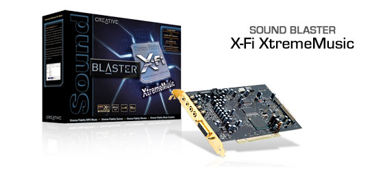

o 19.09.2005, 09:28 | Cormi
Co se týče zvukovky, tak jsem právě zjistil, že se na náš trh dostala dlouho očekávaná karta SB X-Fi a cena se pohybuje kolem 3500,-
Velmi vážně o ní uvažuju, ale myslíte, že mi bude chodit bez problémů? Požadavky na procesor jsou vyšší než má můj PC (PIII 800MHz, chtějí min. PIII 1GHz), RAMku mám ale 512MB oproti min. 256MB.
Basic Requirements:
- Genuine Intel® Pentium® III 1 GHz, AMD® 1 GHz processor or faster
- Intel, AMD or 100% compatible motherboard chipset
- Microsoft® Windows® XP Service Pack 2 (SP2)
- 256MB RAM
- 600MB of free hard disk space
- Available PCI 2.1 slot for the audio card
- CD-ROM/CD-RW or CD/DVD-ROM required for software installation
- Graphics card with DirectX® 9 and OpenGL® compliant 3D graphics accelerator
foto k příspěvku  od Cormi
o 21.09.2005, 16:33 | noname | editace
Jo, bude ti tam chodit akorát při instalaci ovladačů tě to bude otravovat že nemáš minimální požadavky, dáš pokračovat a všechno bude ok. ArF
