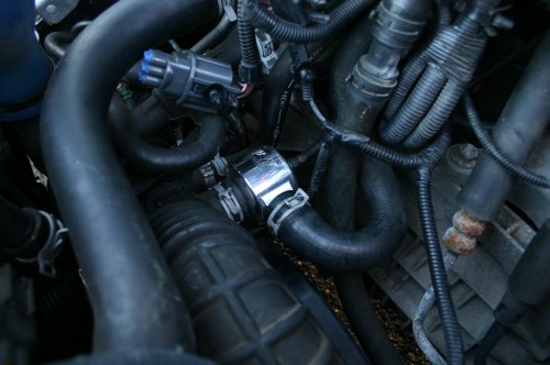

Tak jsem zase jednou podlehl naky reklame a koupil re-circ BOV od Baileyho ... DV30 ... a nefunguje. Uz jsem tam zase starej plastak od Bosche a mejch 5 tacu v haji. Jen jsem si chtel postezovat ;) .. reklamace zabere minimalne mesic, pac je to z UK ...

Heh .. tohle je pry samostelovaci closed-loop a nedostal jsem k nemu vubec nic ;). Nacpal jsem ho tam, zdalo se, ze je OK, ale pri razeni mi overboostuje (tj. asi vypousti pozdejc) a vydava takovy sloni troubeni, coz by closed-loop nemel ;).
