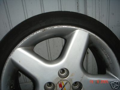

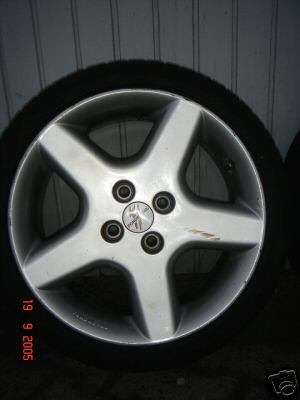

Zdarek lidi, na Ebay se mi zalibili jedny kola, ale asi by potrebovali strochu zrenovovat neli vylestit. maji taky trochu sedreny rantly tak bych se chtel zeptat jak by to slo nejlip opravit a jak dobre ci spatne by sli vylestit?
za rady a odpovedi diky

Zalezi na tom jak je to hodne do hloubky odreny. Asi bych se ale priklanek k nalakovani. Muze se ti take stat ze z nich sundas barvu a zjistis ze je nevylestis-nekde mohly byt kitovany jiz od drivejsich kolizi a podobne.
To pak je vsechna prace k prdu.
o 25.09.2005, 12:17 | Jerry.s
hmm to me nenapadlo. jednou sem se tu docetl ze by se ty odreny rantly daly stocit na soustruhu. tam by se to asi taky ukazalo jestli je to kitovany zejo?
o 25.09.2005, 12:39 | morpheus
jasný, žádný kytování.
Na soustruh, srovnat stočit, popř i opískovat a potom leštit nebo stříkat.

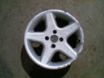

foto k příspěvku  od morpheus

o 25.09.2005, 12:45 | Jerry.s
tak problem s odreninamy by byl vyreseny tim soustruhem....
jak tedy postupovat dal? kola zacit rovnou lestit nebo je pred tim jeste opiskovat? ceho vseho dosahnu tim piskovani? neudela to v kolku velke ryhy?

o 25.09.2005, 13:24 | morpheus
Myslím že je uplně jedno jestli je začneš leštit hned, nebo jestli je opískuješ.
Jestli je opískuješ, tak budou drubý. Chce to co nejjemnější písek,pokud možnou už jednou či dvakrát použitej. Ale s tím si určitě poradí člověk kterej to bude pískovat, bude vědět jak na to.
A pokud začneš tak jak jsou, tak stejně nejdříve budeš muset zbrousit původní lak.
V každým případě to znamená jedno.....brousit ,brousit a zase brousit ............a pro změnu zase brousit. A až budeš brousit dvoutisícovkou , tak pak už se můžeš těšit na to, že budeš leštit :-)))))))))))
