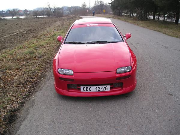

o 25.09.2005, 18:06 | Johnie_Walker
jj, měl jsem jí a takový problém mi nenastal. ta lambáda to může dělat.diagnostika asi nutnost.
foto k příspěvku  od Johnie_Walker

Ad Johnie hezka mazdicka :o) ja ji tady mam uplen seriovou, libi se mi ale ta spotreba je fakt desna.. KDyz sem ji nandal tak plzen praha a z5 neni problem jet za 8stovek..

Johnie_Walker: vice foto by nebylo?vypada moc pekne..
