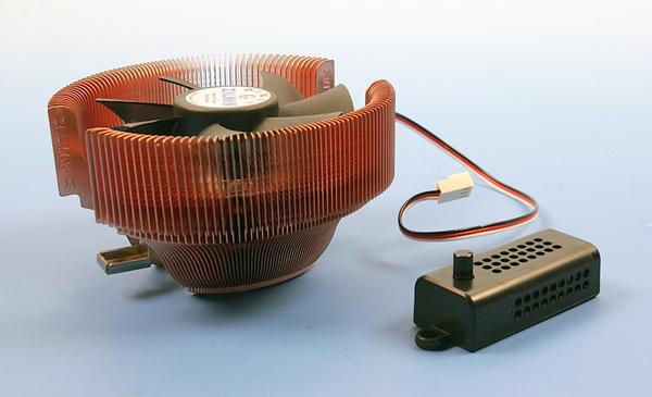

Už mám adepta:
foto k příspěvku  od Pekys

Vlastnosti a specifikace:
Rozměry:
Chladič: 144 x 144 x 65 mm
Větrák: 120 mm
Otáčky:
1200 - 2500 ot./min.
Hlučnost:
20 - 30 dBA
Elektrické údaje:
Napájení: 12 voltů, 3 pinový konektor
Hmotnost:
645 g
Podporované procesory:
AMD K8 (socket 462/ 754/ 939/ 940)
Intel P4 (socket 478)
To by mohlo stačit ne?

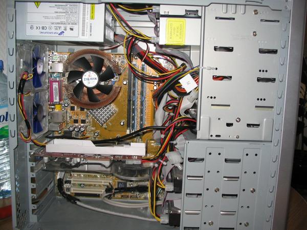

Jinak tendle vejir je predchudce tech kruhovejch ale protoze sem mel desku bez montaznich otvoru musel sem pouzit tendle kterej unese samotnej socket.
foto k příspěvku  od Long
o 29.09.2005, 22:08 | Long
aktualni stav

tohle je nastupce vejire od Zalmanu a prave todle vsicky ostatni kopirujou:)

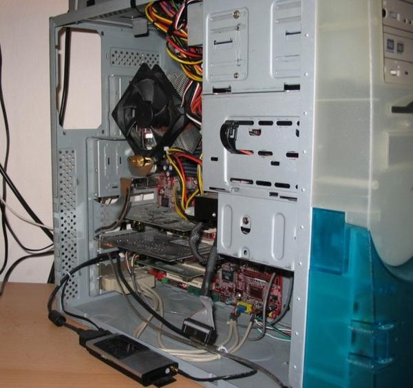

o 29.09.2005, 22:17 | Long
a v bedne
