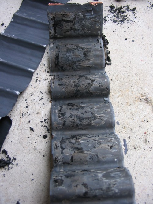

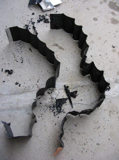

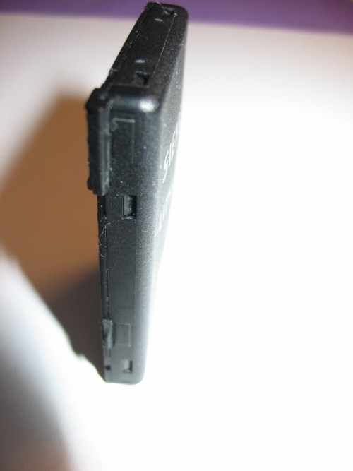

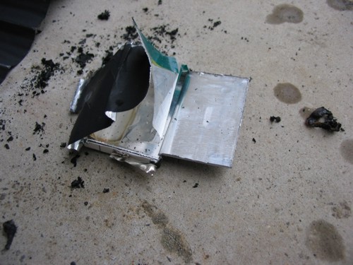

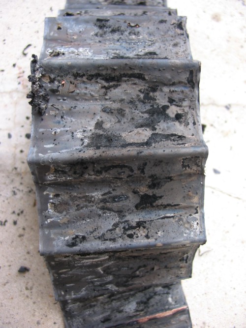

Lithium-ion 3,7V/ 700mAh stara pres tri roky a uz prisel jeji cas:) Byla na nabijecce kdyz se zacala roztahovat. Hned vypnout a mel sem ted cas ji naporcova tak par fotek. Medenej plat uz je po vzniceni ohorelej.
Jinak pro ty co by chteli taky otvirat tak riznout to kovovy pouzdro, vytahnout ven vnitrek, rozbalit, oddelit hlinikovej plat a pak s tim medenym staci klepnout o beton a vyhori.
Vhodny ochrany brejle, nehorlavy rukavice a batit pri rezani do hadru aby se pri pripadnym zkratu a roztrzeni obalu nerozletela vsude. Hlavne to delal opatrne protoze je to hodne horlavy, staci jeden zkrat a vzniti se okamzite cely. Cekal sem zapaleni ale i tak se clovek v tu chvilku lekne:)
