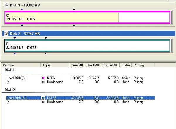

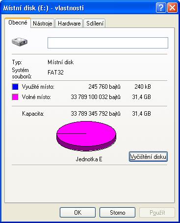

Dal jsem do mého kompu P4 - 1,6 GHz, zánovní HDD 40 GB a stále mi po všemožném formátu a odstraňování oddílů ukazuje kapacitu pouhých 31,4 GB. Nevíte, čím to může být, příp. co s tím? díky
o 15.10.2005, 11:19 | X-sat (M)

o 15.10.2005, 11:21 | X-sat (M)
foto k příspěvku  od X-sat

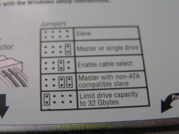

o 15.10.2005, 11:32 | MiniMike
Tam vypada, jako by byl jumper nastaven na omezeni pro starsi desky (tj. 32GB), nebo ta deska vetsi disky neumi, ale to je kravina. Jeste bych zkusil flashnout bios.

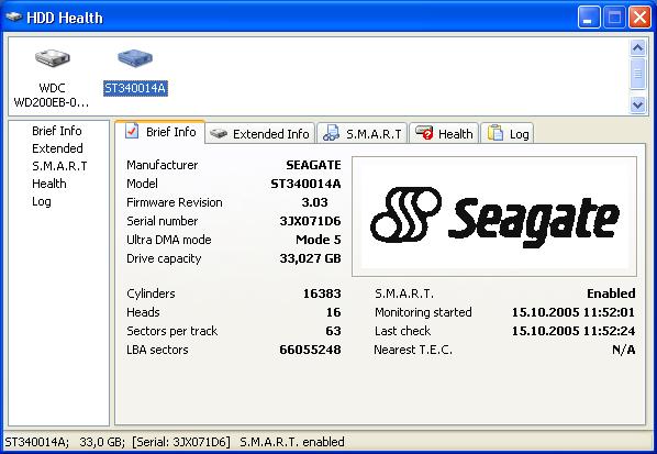

o 15.10.2005, 11:38 | CHUROS
cus, stahni si tuhle utilitku
a pak sem vypis seriovy cislo a model number toho disku.

o 15.10.2005, 11:53 | X-sat (M)
o 15.10.2005, 12:00 | MiniMike
a jak to mas naswitchovany?
foto k příspěvku  od MiniMike

o 15.10.2005, 12:12 | CHUROS
o 15.10.2005, 12:13 | MiniMike
to CHUROS: vzdyt uz to poslal 15/10/2005 11:53 X-sat

o 15.10.2005, 12:15 | CHUROS
tak je to tak jak rika minimmike, mas to prepnuty na starou verzi.
mrkni sem
stahni si datashed a mrkni se, jakym pinem se to prepina
o 15.10.2005, 12:18 | X-sat (M)
Momentálně tam jumper nemám. Jdu mrknout na ten web. Díky

o 15.10.2005, 19:39 | X-sat (M)
problém byl v jumperu - byl nastaven na "omezeni pro starsi desky "
