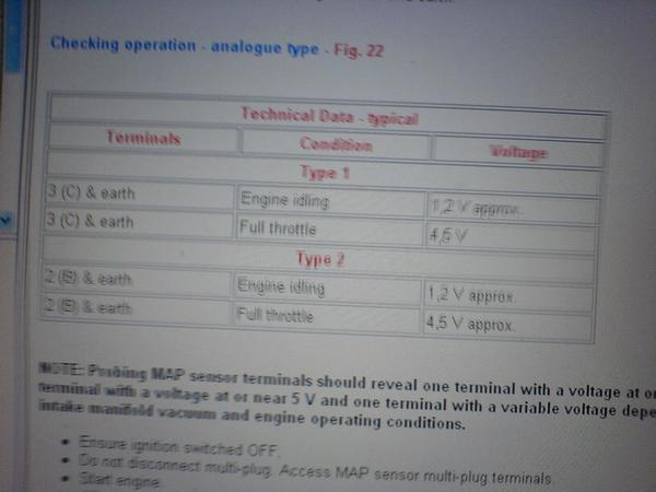

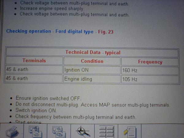

tak woe nevim jak zacit protoze toho bylo hodne, popsana zavada byla v navodech k odstaneni s tim ze se ma provest kontrola a promereni VAF - volume air flow senzoru, dale IAT - intake air temperature senzor. Dal se maji promerit i MAF a MAP senzory, je tam i navod.
MAP je ten na sani motoru s podtlak hadici. MAF je mezi filtrem a skrtici klapkou.

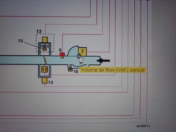

o 16.10.2005, 17:37 | H-Honza (M)
pozice 7 je VAF
pozice 9 je IAT
foto k příspěvku  od H-Honza

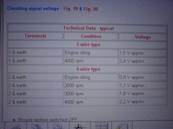

o 16.10.2005, 17:39 | H-Honza (M)

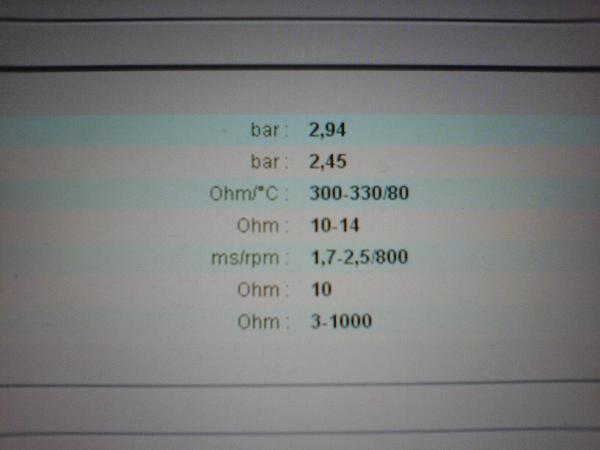

predepsane hodnoty ktere by mela vykazovat diagnostika

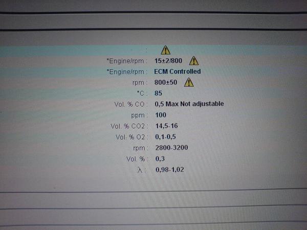

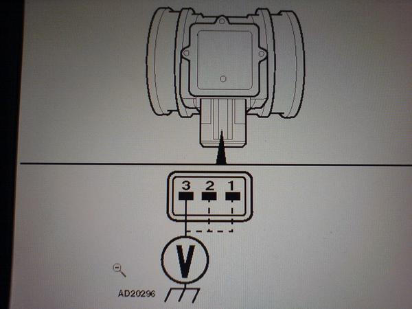

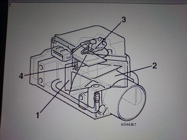

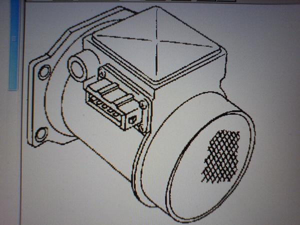

o 16.10.2005, 17:41 | H-Honza (M)
takhle by mel vypadat ten MAF senzor

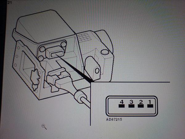

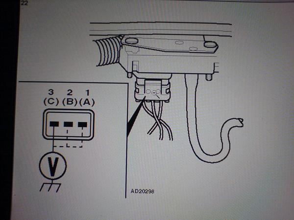

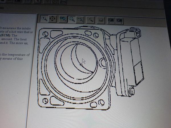

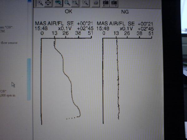

o 16.10.2005, 17:42 | H-Honza (M)
takhle by se mel dat diagnostikovat

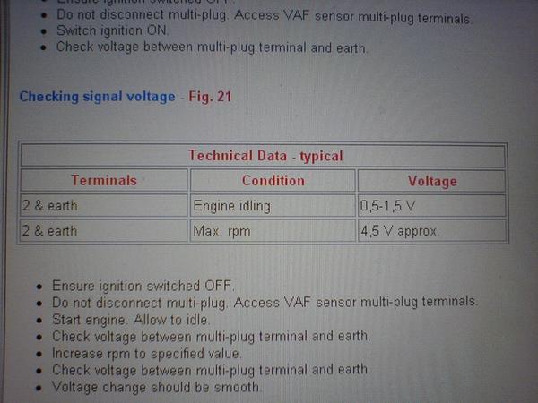

o 16.10.2005, 17:43 | H-Honza (M)

tak se na to podivejte myslim ze to je pochopitelne, jinak bys to musel konzultovat s Peterem od ktereho jsem si s jeho laskavym svolenim vypujcil tyhle obrazky
