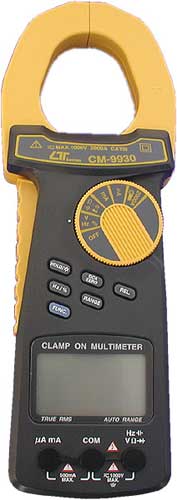

co treba toto CM 9930 cena 4639Kc
foto k příspěvku  od Basic008

Klešťovej multimetr bude vždy jen orientační měřidlo. Kup skoro jaké chceš, protože na ten SS proud to bude hrůza.
o 23.10.2005, 20:56 | Pavel 528
jak pise Ladan,chce to bocnik a merit napeti na nem a dopocitat proud....
o 24.10.2005, 06:39 | RadekFM
zkousel jsem upne obyc za 3 litry tusim a mereni SS proudu probihalo naprosto v pohode a namerene vysledky byly dost "pravdepodobne" , na zmereni proudu v aute to staci bohate
