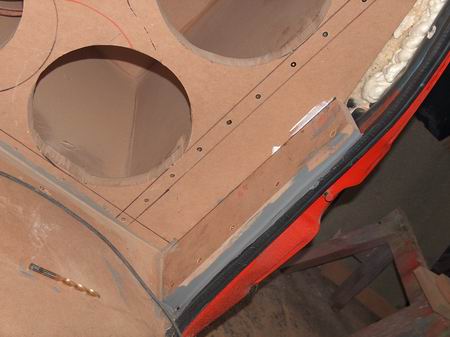

... poté jsou ještě třeba obložit B sloupky ...
foto k příspěvku  od Pluto

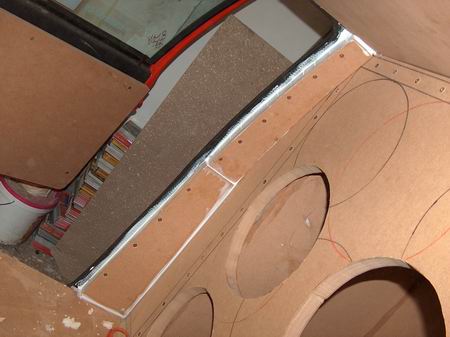

o 23.10.2005, 22:20 | Pluto
... protože jsou poslední, které na sobě nemají MDF ...

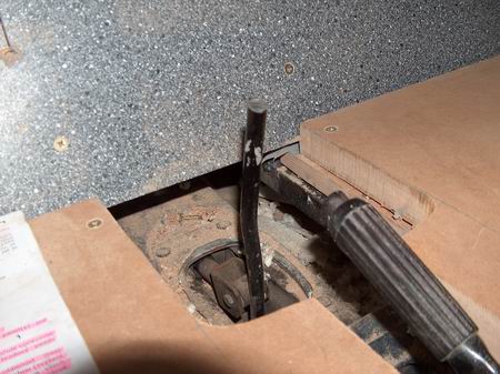

o 23.10.2005, 22:21 | Pluto
... řadící páka by překážela následnému úkonu, tak musela ustoupit ...

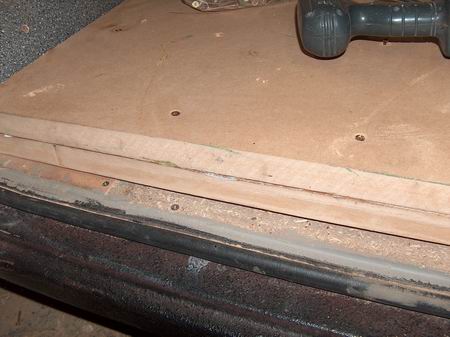

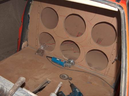

o 23.10.2005, 22:22 | Pluto
... zde Lada pracuje na další vrstvě podlahy včetně středního tunelu ...

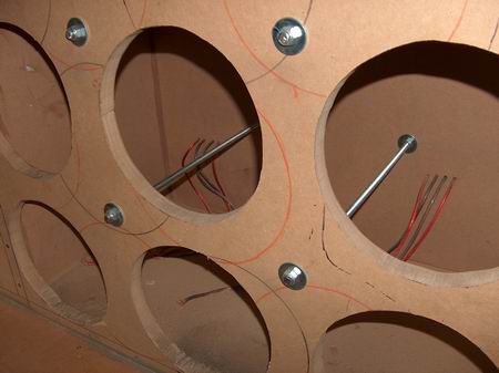

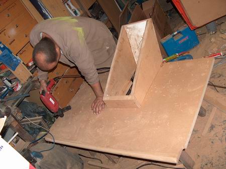

o 23.10.2005, 22:25 | Pluto
... samo je třeba bednu pořádně vyztužit, tak snad 12ka závitová tyč bude stačit ...

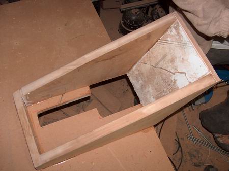

o 23.10.2005, 22:26 | Pluto

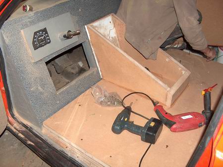

... zde budou mít své nové útočiště řadící páka a ruční brzda, proto se musel fofrklacek ufiknout, ab se tam vešel :-) ....

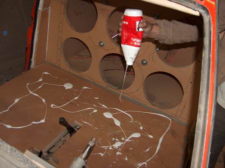

o 23.10.2005, 22:27 | Pluto | Upraveno: 2005-10-23 22:28:33
... poté něco málo lepidla ...

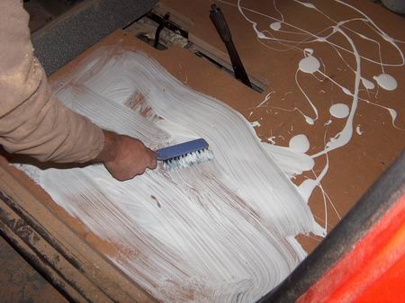

o 23.10.2005, 22:29 | Pluto
... košťátkem rozetřeme :-) ...

o 24.10.2005, 08:07 | Pluto
Petura: Podlaha je silná proto, aby to nerezonovalo, ale hlavně proto, aby se zmenšil vnitřní prostor, ještě chceme dát 3cm na strop :-)))))))
Petrando: Ano, ta díra je kvůli pedálům. Na měření se vždy zašroubuje :-))))

A když tam přibyla ta poslední deska na podlahu.......zbylo ještě dost místa pro ty spodní repráky???
