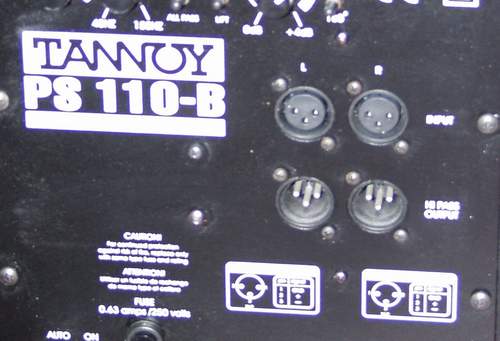

existuje nějaká redukce mezi tuhle zástrčku a reciever co má výstup na cinch ?
foto k příspěvku  od MarauderZ28
o 24.10.2005, 13:01 | michal_smsmsm (A)
GM elektro... tak maj vsechno... mozna ze by si to sehnal i jinde...
o 24.10.2005, 13:14 | choze
nebo nechat vyrobit, myslím, že to nebude problém
o 24.10.2005, 13:33 | JR
redukce Canon - cinch ...... nemel by to bejt problem koupit
o 24.10.2005, 14:28 | DaveF
redukce Cinch(RCA) - XLR(Canon)
o 24.10.2005, 14:35 | DaveF
anebo koupit konektory a někdo ti to zapojí, jen se propojí (-) a (GND) v tom XLR
o 24.10.2005, 15:02 | MarauderZ28
aha to bych zvládnul i sám
o 24.10.2005, 22:20 | windi
kdyz zajdes do do obchodu kde prodavaj hudebni nastroje tam to urcite maj tenhle konektor pouziva se dost casto a jak pisou ostatni muzes si to vyrobit sam
o 24.10.2005, 22:41 | MarauderZ28
tak sem to vyrobil, ale nijak to nehraje :o( spojil sem teda GND a -, jo a reciever má jen jeden cinch a SW má vstup R a L tak sem to píchnul jen do jednoho
