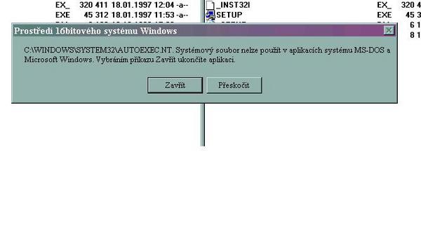

Chci instalovat SW a napíše to tohle...??? co to je?
foto k příspěvku  od Supra66

nejsem odborník ,ale pravděpodobně to není aplikace pro windows a dos.

a když dáš přeskočit?

Tak se nic neděje...,ale program je pro WIN :-(

dej si vyhledat ten soubor co chybi, nekde senajde, nakopni ho tam kde chybi a je to OK. Ale rekl bych, ze mas vira, taky mi to delalo :-)

Jj je to nejakej zasr.. spyware kterej ti z system32 smazne autoexec.nt kterej bohuzel potrebujou ke spusteni vsechny aplikace ktery pouzivaj CMD. Nakopci tam klidne jakejkoliv autoexec.nt z jinejch win XP. Nebo si ten soubor vytvor a prdni tam jen tohle:
lh %SystemRoot%system32mscdexnt.exe
lh %SystemRoot%system32redir
lh %SystemRoot%system32dosx

včera jsem to řešil. Nešel mi CAD. Musel jsem najít soubor autoexec.nt, nakopírovat ho tam kam má jít a vše bylo OK.

Jo už to běhá :-) Děkuji
