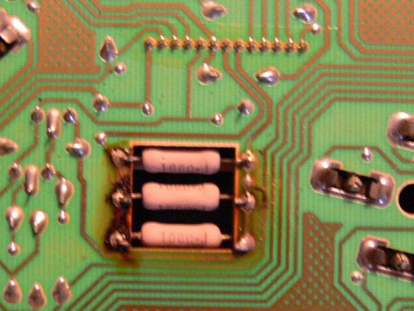

takže ty můstky proletovat nebo pospojovat drátkem co je lepší ?
foto k příspěvku  od MarauderZ28
o 29.09.2007, 00:49 | MarauderZ28
tak sem to zatím proletoval uvidíme
o 29.09.2007, 03:03 | tappaja
Ja myslim, ze v pohode. Je to nemoc vsech zhavicich se predradnejch odporu...
o 29.09.2007, 08:23 | Pavel 528
propojil bych to jeste dratem...
o 29.09.2007, 12:14 | MarauderZ28
tak sem to tam narval zatím to funguje v zimě až budu čalounit introš to můžu ještě případně vylepšit drátkama
o 29.09.2007, 17:46 | LadaN
Vůbec bych nelenil tam dát místo 3W odporů 5W odpory a jistě prodrátovat, pak budeš mít klid. Co to vlastně máš? A co jsi v autě upravoval, nebo to takhle hoří standartně?
o 30.09.2007, 21:11 | MarauderZ28
je to od zobrazení počtu km a "odpájí se to všem" něco jako tenkrát u tý Alpine 7878 jak byla ta chyba tuším ...
