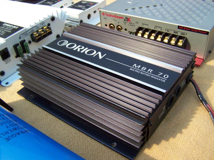

hoff jedná se o relé Orion MBR70
super věcička co se u nás jen tak nevidí - stručně řečeno - poté co se nabije první baterie, relé pustí dobíjecí proud do baterie druhé.

Ahoj Hoffe, no měl bych o to zájem ale co jsem našel na netu manuál, tak to má max.70A přenos po zvednutí napětí přes 12,5V. U mě tam ale mezi baterkama poteče víc proudu...Na druhé baterce mám zesíky o součtu pojistek 270A. Takže tímhle to asi propojit nemůžu co? Jinak tohle vypadá tak na 300A :-)
23.06.2011, 10:03 |
hoff ahoj, tyjo to se mi nějak nezdá - 270A? To je ale max kterého normálně zdaleka nedosahuješ myslím. Dle mého názoru a zkušeností - pokud vezmu dB drag když se např testuje bedna, sw apod, baterku mám na nabiječce a vrčím každé cca půl minuty, do baterky mi stále zdroj pouští cca 15-20A dobíjecího proudu. Prostě ty špičky se berou z baterky a tohle stejně jako nabíječka jen kolísá.
No rozmysli se :) 300A je divočina :)
jj veme to z jednej baterky a z tej druhej to tam porad pomalu dotejka
přesně jak píšou kluci, spotřebiče si berou proud hlavně ze zdroje, ke kterýmu to maj nejblíž (nejmenší odpor cesty). Nikdy ti z tý vzdálenější baterky nepotečou žádný veliký proudy, to jedině v případě, že bys měl tu blíž nějakou slaboučkou a vybitou a tu dál třeba plně napálenou PC4000 :)

hoff co počítám na pojistkách, bylo na to zapojené 2x60A Zapco + RF 20A a baterka jakási ta záložní gelovka(nicmoc)

No pořád nad tím uvažuji. Potřebuju propojit dvě baterie mezi sebou aby se mi po vypnutí motoru rozpojili. Teď to mám na fest 25mm2 kabelem. Na druhé baterii je napojeno EA2500D a 2x EA2150. Jejich součet pojistek je skutečně 270A ale jasan, že nehraju ani na 70% jejich výkonu a tak odběr bude řekněme cca 150A? Co tohle když dám mezi ty baterky udělá? Neschoří to jak papír? Oproti těm 100A relátkům tohle vypadá, že by to mohlo něco vydržet ale má to psanejch fakt jen 70A. Tak nevím...

Tak přesně tohle by se mi šiklo,ted používám rele AIV ale to určitě ani 50A nezvládá, jen bych pořeboval aby to ještě mělo možnost i spínat remote(pro případ že se jedna baterie vybije) ,jde to u tohohle rele?

hoff trueno: žádná svorkovnice ani konektor pro remote tam není a netuším zda by šlo nějak zapojit. Je tam jen terminál na + (IN a OUT) a pak dva tyto slabé -/+. Když se koukneš do manuálu, možná se tam dozvíš víc.
