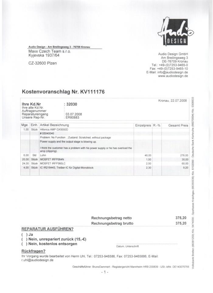

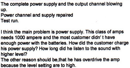

o 17.09.2008, 11:08 | MaxxT
tady je to jasne napsane..
foto k příspěvku  od MaxxT
o 18.09.2008, 22:48 | doronel
Podle mě ta reklamace nebyla od Audio Design uznaná a oni to prostě opravili. Je to tak normální a pokud např. vysloveně nepožádám o to, (pokud reklamace nebude uznaná) aby mi nejdříve poslali cenový návrh za opravu, tak to jednoduše opraví.
Nevím, co je ta první položka za těch 375,- "Complete exchange to 05040073", ale ty položky dole mě připadají celkem normální. Nevím, jak dlouho jiným trvá přeletování 48 tranzistorů a dvou IC, ale já bych to u mě také odhadoval na šichtu :-)
Problém je v tom, že tyto věci jsou stavěné pro SPL soutěže (pár vteřin max výkon a konec) a né na dlouhodobé hraní na plné koule.

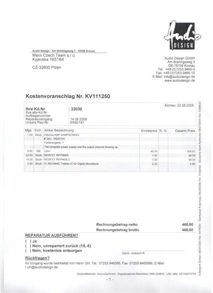

o 19.09.2008, 17:04 | Peta_R19
GX 5000D oprava
foto k příspěvku  od Peta_R19
XXV SAMPSON OPRAVA
o 19.09.2008, 17:10 | doronel
Peta_R19 - Když jsem psal ty moje příspěvky, tak jsem nevěděl skoro žádné podrobnosti toho dealu a jak probíhala reklamace. Takže jsem to napsal tak, jak to vidím a jak to chodí u nás.
Pokud na to záruka je a nebyla uznaná pro chybu zákazníka, a pokud tu opravu zákazník schválil a věděl co za to asi zaplatí +- 20%, tak není co řešit.

o 20.09.2008, 10:43 | doronel
Tipo, čti pořádně. On to prodává teď za 22k, protože je použitý. Běžná cena je, jak píše nahoře 2399,- Euro, takže 379,20 Euro za opravu je jen zlomek původní ceny.
Někdo tu platinu musí vyndat, vyletovat těch 44 Transistorů a 4 IO, platinu omýt a zkontrolovat jestli tam není ještě něco v háji, znovu naletovat těch 44 Transistorů a 4 IO, zahořet a otestovat. Podle té nabídky na to počítali 6 hodin. Cena za práci 46,-€ za hodinu je v Německu OK.
Dole na tom cenovém návrhu je se ptají, co s tím mají udělat. 1) Opravit. 2) vrátit neopravené zpět (to stojí 15,-€), nebo 3) zdarma zlikvidovat. Tam zakřížkuje prodejce po dohodě se zákazníkem, co s tím mají dělat a odešle to zpět.
Pokud by měli kluci někoho, kdo by to dokázal opravit levněji, tak si mohou nechat poslat součástky a opravit by se to mohlo v ČR. Nebudou ale mít na to žádnou záruku od dodavatele a zaplatí těch 15,- € za diagnózu.
Pokud nabídli Pressovi tu opravu za těch 379,20€, tak na tom už stejně prodělají, protože musí zaplatit dopravu tam a zpět.
To že mu to prodali za nižší cenu bylo asi myšleno tak, že ten rozdíl mezy běžnou cenou a tou cenou, za kterou to dostal byl jako sponzorský dar. Jak jsem psal, nemám úplné informace a tak nevím, jestli Press tu nižší cenu vůbec zaplatil. Podle toho, co psal Peta_R19, tak asi né.
Záruka se vztahuje na chyby materiálu a chyby ve výrobě!!!! Pokud to výrobce neuzná že je to jedna z těchto chyb, tak nese náklady za opravu zákazník. V tomto případě nebyla záruka uznaná a tak je jedno, kolik za ten zesilovač zákazník zaplatil.

Tam je napsáno, že se domnívá, že to může být způsobeno nedostatečným napájením, nebo přetížením zesilovače.
Ptá se jak bylo zajištěno napájení a jak dlouho hrál na velký výkon.
Není to žádné zdůvodnění zamítnutí záruky.
