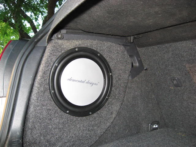

Zdravim, potreboval by som poradil pri vybere novej zostavy do golfu V, zatial mam : hifonics titan tx 880(4x110rms 2x440rms v mostiku) potreboval by som poradit ci bude stacit na morel tempo 6, alebo mam kupit neake ine komba, a este by som potreboval odporucit neaky sub vhodny pre uzatvorenu ozvucnicu, vhodny na tx 880, cena za sub a komba do 500€. sub bude ako na foto v prilohe.

Len rataj s tym, ze golf V ma v predu 3pasmo = 20cm stredobasy, 10cm stredy a vyskace...
Takze spravit ako planujes mozes, len budes potrebovat urobit MDF kruzok z 20cm na 16cm a stredy pootm vynechat. Tempo 6 uplne v pohode, co sa tyka basaku neviem teraz ci na fotke je 10 alebo 12 palec ale ak chces uzatvorenku a plochy woofer, tak asi najlepsie moznost RM seria [ Link ] alebo ProX seria [ Link ]

Kruzok mozes pouzit tento [ Link ] CO sa subu tyka, otazka je ci sa ti tam zmesti hlbkou. Na druhej strane nemyslim si ze Hifonics je prave znamy submi, skorej zosikmi.... S vyskami by preco mal byt problem, rozoberes trojuholniky, kde su umiestnene, vyrezes/vycvaknes povodne a nasadis tam Morelacke ...

ja bych dal tento [ Link ] ty cos posilal budou chtit vetsi ozvucnici, nez bys z te bocnice dokazal udelat :-)
o 31.08.2012, 00:45 | barny1991
maxxxxam nemam extra skusenosti, ale ked do stealthboxu davaju 10" JL audio W6v2 [ Link ] tak si myslim ze tento kicker [ Link ] ma pisane v uzavretej ozv. 18,69 - 28,32 l a ta ozvucnica ma nieco okolo 21L ak sa nemylim tak by to mohlo hrat schopne. je to iba moja teoria a vobec nemusi byt spravna ak sa mylim opravte ma prosim.
