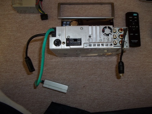

o 16.09.2013, 19:24 | buddy87 | Upraveno: 2013-09-16 19:28:02
aha no nevim jestli tam na to mám dost místa, rádio mám alpine 9855r a je to 6 kabelů nemám ponětí jak to tam nastrkám
když koukám na fotku toho rádia, tak možná ani ty Lkový konetory nezapojím všechny
foto k příspěvku  od buddy87
o 16.09.2013, 20:46 | endru.ondra
Mam 9880R a měl sem tam zapojený vše a dal jsem tam krásně vše. Měl jsem jedno L od AIV a zpokojenost jinak pokud dáš ale 3 L tak tam nepujdou zapojit.
o 17.09.2013, 11:46 | buddy87
takže sem tam kde sem byl :-D jediný co mi zbejvá je koupit nějaký kratší konektory a přepájet si je, za rádiem je už nějakej filtr nebo co, nevim nezkoumal sem to, takže si můžu změřit délku těch svých konektorů a shánět kratší
o 17.09.2013, 13:21 | endru.ondra
L bych dal dolu a ostatní dva páry by si měl tam dát v pohodě.
