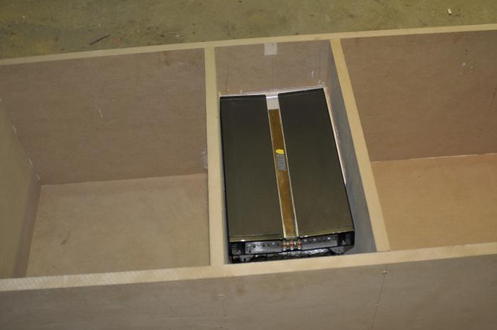

o 08.11.2013, 20:57 | JA
no já jsem z tímhle taky moc spokojenej...
foto k příspěvku  od JA
