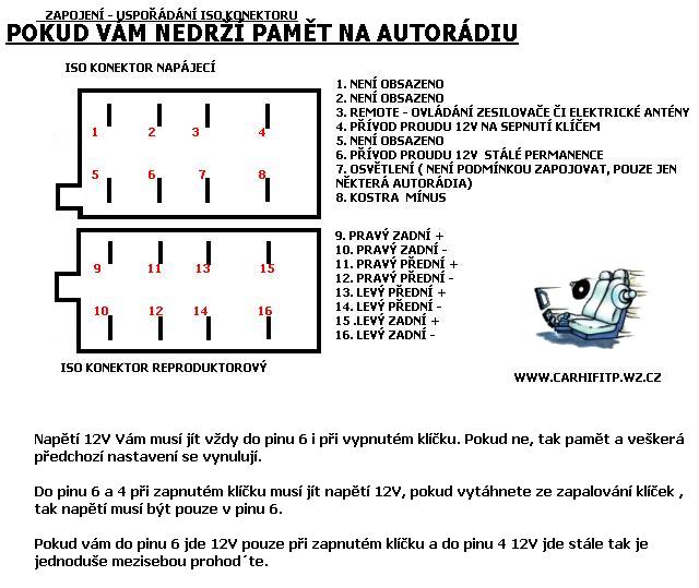

Chcem sa opýtať ako mám správne nastaviť rádio. Lebo po uložení rádií, hodín, audio a iných nastavení, mi po vypnutí rádio po určitom čase všetko vymaže a musím rádio opäť nastavovať. Ďakujem

Ze by blbe zapojeny vodic pameti? Jak mas zapojene napajeni?

Viz.
Posledni veta na obrazku bude reseni :-)

Tak tak,prohod žlutý s červeným ;)
