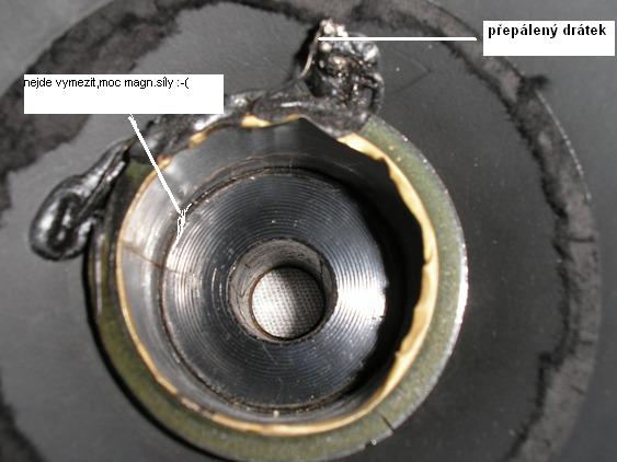

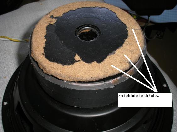

kamarád mi donesl sub. repro, jedná se o Hertz HS 250 z boxu HBX25(ale v bassreflexové ozvučnici origoš od hertz) jelikož repro nehrálo, myslel, že jej spálil a on odborník chtěl to repro vytáhnout tím způsobem, že odšrouboval vruty z repra a repro chtěl vytáhnout ven...samozřejmě to nešlo, protože to bylo přilepené zevnitř na zpevŃovací dřevo, co je hned za reprem v boxu a je tam vlastně díra na odvětrávání magnetu, tak on pořádně potáhl, repro sice vyndál ale ten zbytek zůstalo v bedně..a teď to nejde vystředit ten zbytek, aby to nedrnkalo o membranu, posílám fotky, prosím každého, kdo by byl ochoten to spravit, ať mi napíše a jestli to spravit vůbec jde..ale cívka je v poho i magnet, tak snad ano..ať kolega nemusí kupovat zbytečně nový reprák, jinak podotknu že reprák má jen upálený drátek, který se samozřejmě jen spájí zase spátky a mělo by být vše ok...díky!!!!

o 26.06.2006, 14:02 | Dave1984
to nevypadá zase tak hrozně :-) tam jenom stačí vystředit ten kovový díl uprostřed cívky....opakuji, to sem neudělal já :-DDDD

o 26.06.2006, 18:03 | tappaja
No, vezl jsem jednou reprak s upadlym magnetem, opravit to jde, ale musi se odlepit memrana, prilepit magnet a pak se tam nastredit membrana zpet. Tak mi to bylo receno tim chlapikem, co je opravuje.

o 27.06.2006, 15:43 | BMW_318iS
podle me opravitelny, napis CarAudiovi ale je ted dost pracovny vytizeny takze nevim kdy se ti na to mrkne, ale pevne verim tomu ze to opravi.

o 27.06.2006, 21:00 | Scream
opravitelny to je, ale vzhledem k tomu, ze to repro ma cenu litr, opravovat se to nevyplatí.
o 28.06.2006, 12:05 | Majk-fox
Hey, to se ti nevyplatí. Kup novej. Nemá to cenu.
