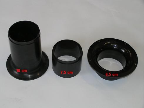

Dnes mi dorazil nátrubek [ Link ]
Zpracování slušné,velké rádiusy u vyústění.Jenom si lámu hlavu nad tím,že výrobce uvádí pro W12 délku 18cm a já fakt nevím,jak to z něj poskládat.Předpokládal jsem,že to bude přímo pro tu W12-tku.Řezat se mi ho fakt nechce:-(Dík za každý nápad.R.

nic neřezat, slepit a hotovo - podle mě mají chybu v prospektech nebot jsem se snažil dopátrat BR u W10 a v originál boxu mají 7x15 a v prospektu 7x18

Zabijak to meril v origo bedne .. od kraje ke kraji ma 18cm .. i ja to tak mam .. ale zkus polaborovat ..

w10 ma fakt ty 7x18 .. , kdyz se pouzije na W12, tak to vic tlaci ..

Teď jsem měl znova vražený ruce v origo bedně W12 a je to zhruba 23 cm, takže slepit krajové díly bez toho prostředního.

SEKIN:Dík moc,to už dává smysl:-)

W10 originál box má opravdu 153mm délku, jsem si tím naprosto jistej nebot ho mám doma, měřil jsem ho a měřit umím :o) nebo dělájí každej jinej :o(
a objem bedny taky moc nesedí ale není to takovej rozdíl, navíc tam se to nedá přesně změřit pokud tedy človek, nenasile do boxu písek :o) asi by stálo za to spočítat jsi svůj box i BR.......
nemůžu si pomoc a řesto že mám helix věci moc rád tak bych řekl že v tomhe mají trošku bordel.......

natrubek jsem dnes k veceru nastavil na pozadovanou delku a subik jde hloubs :o) uz se mi to v aute zase libi ..
